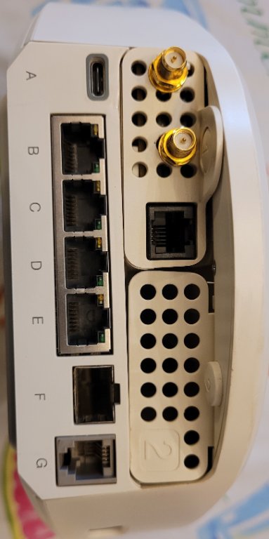

  • Bonjour à tous !
    Bravo pour ces infos sur la 4G de la Freebox.
    Après essai via antenne extérieure, ça fonctionne mais le débit 4G est décevant : 6 Mbits/s en download "seulement".
    C'est déjà mieux que l'ADSL à 1,5 Mbits/s mais avec la même antenne j'ai régulièrement 25 Mbits/s avec un routeur 4G Huawei.
    J'ai préféré installer les connecteurs sur la face arrière du module (voir photo en PJ) car j'en ai un d'avance.
    Connecteurs d'antenne fixés après perçage
    Connecteurs d'antenne fixés après perçage Vu 14607 fois
    Freebox Delta + antenne panneau extérieure

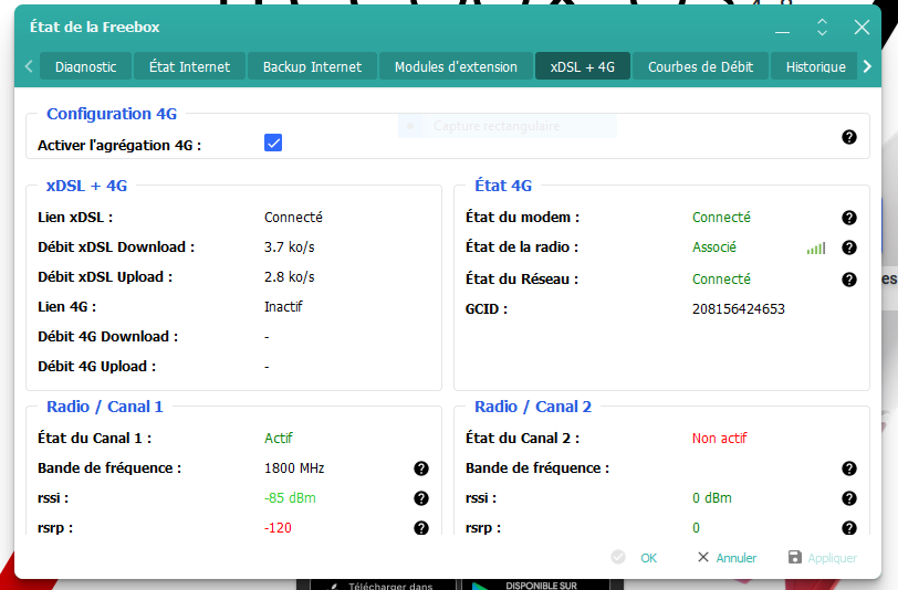

  • Bonjour à tous,
    J'ai récemment migré de la Révolution vers la Delta et en voulant activer l'agrégation 4G je me suis aperçu que je ne captais pas à l'intérieur. En posant la box à l'extérieur j'arrive à capter mais très mal (capture d'écran de Freebox os ci-jointe).
    Étant je pense bientôt éligible à la fibre d'ici un an maximum je n'ai pas envie de faire trop de frais dans une antenne 4G.
    Pensez-vous qu'une antenne bon marché posée près de la fenêtre pourrait me faire gagner quelques précieux méga étant à 6 méga en ADSL?
