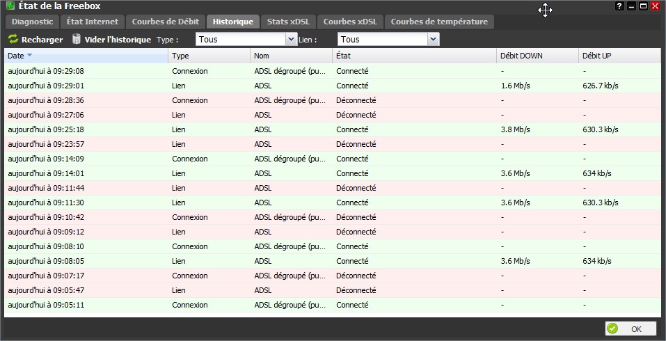

voila comme beaucoup, depuis 2-3 mois j'ai des désynchronisations de ma box avec perte de débit puis remonté du débit je vous laisse constater le phénomène sur la copie d'écran en pièce jointe, j'ai évidemment testé le port "test" de ma prise DTI, changé de cable, testé les deux ports du boitier DTI également le phénomène reste inchangé.beaucoup de CRC, ES et SES (erreurs). je ne sais plus quoi faire ...
En vous remerciant
désynchronisations intenpestives
Freebox OS.jpg (73.73 Kio)Vu 4250 fois

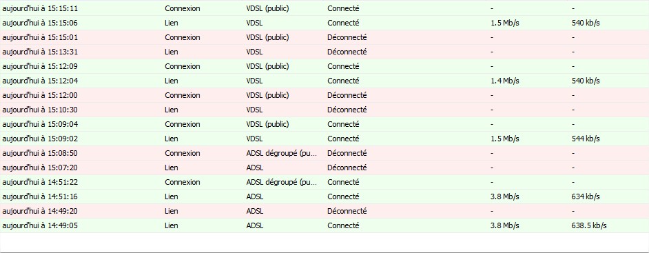

voici les news :
Une demande de vérification de nos équipements au nœud de raccordement a été lancée. ce jour le 27/02/2017
car effectivement toujours pas d'amélioration voici mes déconnexions de ce jour :
27-02-2017 free.jpg (104.82 Kio)Vu 3829 fois
