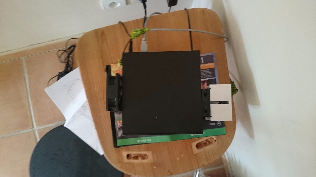

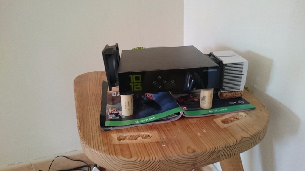

  • Suite a se post je me suis bricoler un petit ventillo USB manque plus qu'a recevoir mon decodeur et voir si j'en aurai besoin ^^

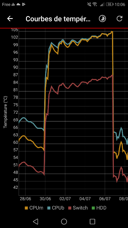

    Pendant une semaine je l'ai laissé allumé alors que j'étais absent malheureusement je n'avais pas remarqué qu'il chauffait pendant ce temps.(partie haute de la courbe).
    statistiques chauffe box.png (69.48 Kio)
    Vu 10499 fois
    Quand je suis revenu j'ai remarqué quelle avais souvent planté a cause de la chaleur heureusement pour moi j'avais un vieux pc destinés a la casse j'y ai récupérer les ventilo processeur et alimentation(ce pc n'avais pas de carte graphique)et je les ais posé l'un en aspirations et l'autre en pulsion d'air relié en USB au player.
    Vu 10499 fois
    Vu 10499 fois
  • La grosse chute de température est due au ventilos
  • Les petites chutes pendant la surchauffe sont due au plantage de la box XD
