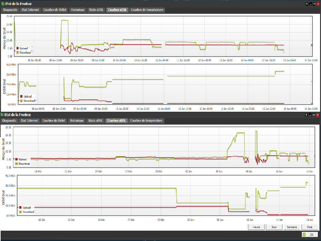

    Comme certains d'entre vous, je subis depuis quelques jours de gros désagréments sur ma ligne. Je suis dessus depuis près d'un an, je n'ai jusqu'à aujourd'hui jamais eu le moindre problème, mon débit et mes marges de bruit ont toujours été stables.
    Seulement voilà, depuis le nouvel an, quelque chose s'est détraqué, et depuis une semaine c'est la catastrophe :
    Ma marge de bruit fait le yoyo, j'ai par moment des épisodes de désynchro-resynchro continuels (1mn 40 de désync, 26s de sync) voire parfois des coupures des 12h m'obligeant à faire un reset hard du serveur.
    Le débit en down oscille entre 17 et 33mbps (il se situait à 27mbps archi stable suite à la migration en VDSL), ce qui ne pose pas grand souci.
    Par contre en up, je note une chute du débit de -80% ! En effet, pour maintenir la synchro, le débit en up plafonne à 1,1mbps alors que j'oscillais entre 8 et 10mbps après la migration.
    J'ai donc ouvert un ticket incident pour problème de débit. Il a été fermé sans aucune amélioration. J'ai ouvert hier dans la journée un ticket incident pour problème de désynchronisation. Hier soir la box s'est désynchro vers 20h30, et a repris ce midi après 3 reboots hard.
    A noter : je n'ai rien modifié de mon installation box récemment, idem pour l'installation électrique. Mon voisin du dessous est passé de Free à Sosh mi décembre, rien à signaler à part ça.
    En PJ mes courbes de SNR et de débit :
    Courbes SNR et débit
    Courbes SNR et débit Vu 3203 fois
    En haut graphe sur la semaine, en bas graphe sur le mois.
    Malheureusement on ne voit les épisodes de desync/sync. Mais on voit que le SNR down fait du yoyo, et que le débit up se casse la figure. On note aussi le premier signe de faible autour du 1er janvier.
    Merci d'avance pour votre aide !

  • Et enfin les courbes XDSL, avec les yoyos et les coupures parfois de plus d'une journée.
    courbes xdsl
    fb3 xds2l.png (78.84 Kio)
    courbes xdsl Vu 3116 fois
