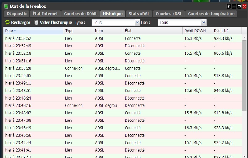

  • Bonjour, nouveau sur sur ce forum mais vieux client free (2004) j'ai pour la première fois un soucis insoluble a mon niveau.
    j'ai une freebox révolution et depuis quelques jours j'au des dizaines de désynchronisation toutes les heures. Bien sur pas possible de regarder la télé ni de surfer normalement encore moins d'appeler le 3244 puisque coupure trop fréquente du téléphone.
    J'ai du me résoudre a ouvrir un incident sur la console de gestion en me connectant en freewifi (merci les voisins ;)) En moins de deux jours free indique que tout va bien et que la solution est de prendre RDV avec un technicien itinérant, rendez vous pris au plus tôt soit a la fin du mois...
    je suis persuadé Qu'il s'agit d'un soucis matériel étant à 400 mètres du dslam et avec des voisins qui sont sans ennuis autours de moi.
    Je trouve dommage que l'assistance par tchat ne soit plus disponible, j'avais eu un soucis d'affichage régulier sur ma box il y a quelques mois et par tchat le technicien m'avait demandé de faire un échanges des 2 plugs ce qui avait considérablement améliorer les pertes d'affichages.
    J'ai fait l'ensemble des prescriptions trouves sur le site free sans succès.

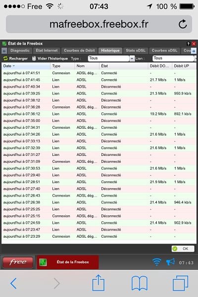

    Pour la désynchronisation toujours 14 fois par heure depuis 15 jours. :evil:

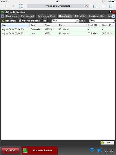

  • Nouvelle visite d'un technicien free, super sympa, contrôle complet de mon logement puis il a refait les branchements extérieur en changeant une connection. Pour l'instant moins de déconnection mais pas un retour complet a la normal.
    par contre je suis sensé etre sur un dslam VDSL2 (a439) et je ne me reconnecte pas en VDSL. Pendant mes multiples déconnections J'ai accroché quelques minutes le vdsl avec plus de 50mo de debit et forcément j'ai ete aguiché :oops: .

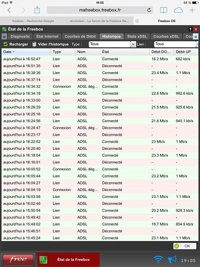

  • Toujours plusieurs dizaines de déconnections par heure, par contre ce matin après avoir débranche ma box pour la laisser refroidir je suis repassé en vdsl.
    Vu 8290 fois
  • Après 36h sans déconnection et un débit vdsl, les désynchronisations repartent de plus belle, en adsl2. :(

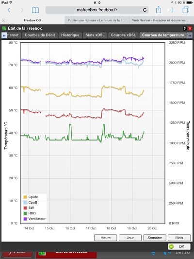

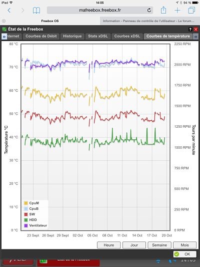

    il y à un truc qui m'interpel quand même dans tes essais et malgrès le passage du technicien tu va essayer un truc pour être sure ;) tu va eteindre ta freebox electriquement et tu attend 15min minimum, ensuite derrière la freebox tu as une trappe (je parle de la trappe ou l'on insère le FEMTOCEL) tu lève la trappe et tu la coince avec un ptit rouleau de scotch par exemple pour qu'elle reste ouverte ;)
    ps: juste pour vérifier que ta puce vdsl chauffe pas et que c'est pas la source de tes désynchros, dailleur regarde les temperatures tu vas gagner des degrès ;)
  • Effectivement lorsque j'eteins la box pour la laisser refroidir, j'ai moins de déconnections et souvent je le connecte en vdsl puis par la suite je rebascule en adsl et j'ai mes chenillards à répétition.
    Je vais tester le rouleau de scotch. Ci-après ma température sur la semaine et le mois.
