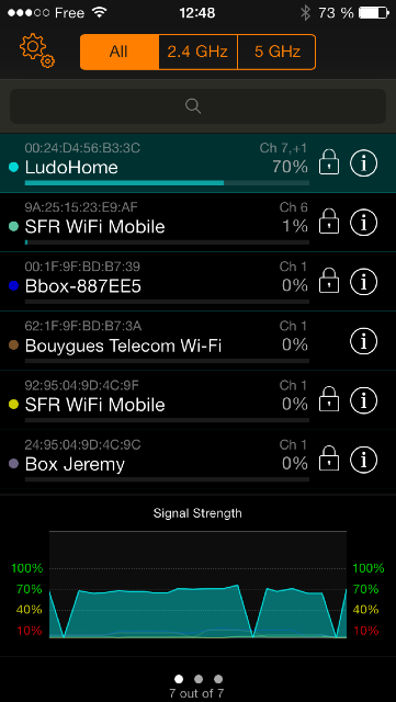

    En utilisant wifi explorer sur l'iPhone on voit tres bien que le signal wifi tombe regulierement. Voir le graph ici:
    On voit que le signal passe par 0 regulierement (toutes les 4 ou 5 secondes, voir moins). D'ou j'imagine l'impossibilite de rejoindre le reseau.
