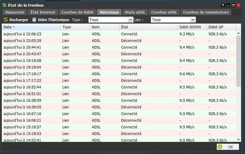

    Depuis le 30 Juin (2014) et 2 grosses coupures de réseaux (je précise que je suis dans le 19eme arr de Paris NRA NOR75 dans le 10eme), j'ai des micro coupure sur ma ligne.
    Coupures réseaux fréquente et aléatoire...
    (Pour un gamer, avoir une coupure pendant une partie c'est embêtant :( )
    J'ai testé plusieurs choses :
    - Filtre changé (remplacé par des neufs)
    - Câble RJ11 changé
    - Câble RJ45 changé
    - Déplacement de la Box vers une autre prise téléphone
    - Inspection des prises téléphoniques (pour voir si elles n'étaient pas défectueuse)
    - Reboot de la Freebox
    Pendant la nuit ou en journée, la box resynchronise sans raison apparente.
    De temps en temps, en pleine nuit, après une resynchro le débit tombe horriblement du genre : 3.5Mb/s ou 4.7Mb/s en débit Down alors que le débit UP lui reste identique.
    Pour récupérer mon débit normal, je dois refaire une synchronisation de la box.
    A noter que lorsque le débit est réduit, visiblement il n'y a pas de problème... mais dès que je suis en débit "normal" soit entre 8.7Mb/s et 9.7Mb/s, les coupures apparaissent.
    Pour illustrer mes propos, quelques printscreen de la Freebox à ce jour :

  • Je remonte le sujet (même si celui fut résolu un temps)
    Perte de synchro depuis 4h du matin et ce jusqu'a maintenant (22h06)...
    C'est incompréhensible ... a chaque fois qu'il pleut, y'a des pertes de synchro lol
    Y'aurait pas de fuites dans un boitier ? ^^
