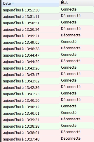

    Pour info voici une capture de la fenêtre de débit de ma box :
    A noter que j'ai eu cela aussi dimanche soir (et depuis lundi cela allait mieux)
    David

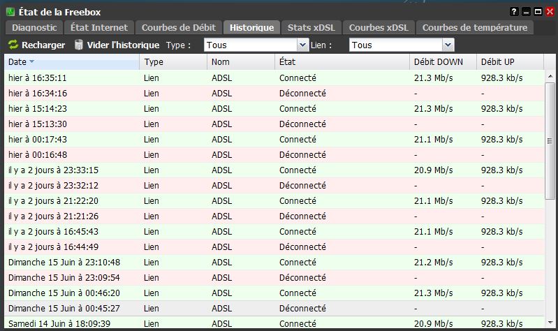

    j'ai aussi ce problème très désagréable de déconnexions intempestives.
    Historique coupures Freebox Server
    Historique coupures Freebox Server Vu 4583 fois
    Lorsque ça se passe la nuit, pas de gène. Mais, quand cela se produit en pleine diffusion d'un film ou d'une émission, c'est très irritant.
    Au mois de mars 2014, il a été procédé au remplacement du server: les déconnexions intempestives et l'impossibilité de lire certains enregistrements ont entraînés ce remplacement.
    Si la lecture des enregistrements s'est améliorée (parfois encore, j'ai le message de lecture impossible), les déconnexions ont continuées.

    Salmé des news sur mon pb ?
    Sinon la situation est toujours déplorable, mais mieux, on voit sur les copies de l'historique Freebox que la nuit, de 3 à 4 heures du matin, ma freebox a été connectée pendant une heure.
    Et hier entre midi et 16 heures elle a été connectée 4 heures, un record.
    Entre les deux, la moyenne de connexion doit être à 5 minutes (voir copie ci-dessous).
    Evidemment rien n'a changé chez moi, il n'y a pas d'appareil électrique en route spécifique, ni la nuit, ni la journée ....
    Help :?
