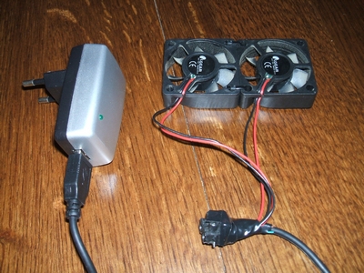

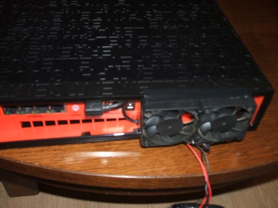

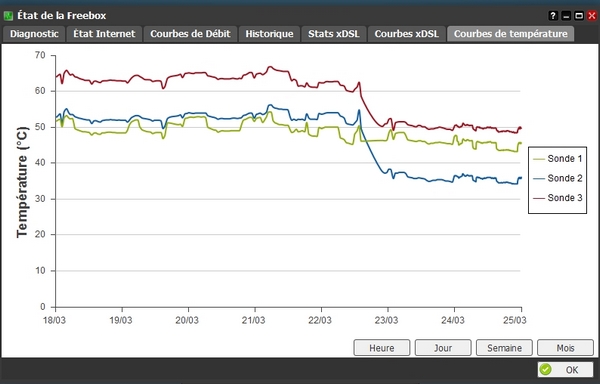

Bonsoir à tous,
une petite astuce pour baisser la température de votre Freebox Server.
Pour cela, 2 ventilateurs de 40mm, un cordon USB, un transfo avec sortie USB, 2 colliers rislan, un sucre, chaterton, carton et 20 minutes de bricolage.
Trappe arrière du Server ouverte, test réalisé avec les 2 ventilateurs soufflant de l'air vers l'intérieur du boitier en permanence, de manière étanche sur les cotés des ventilos (je ferai un essai dans l'autre sens et posterai les résultats si amélioration).
La baisse a été flagrante, l'image parle d'elle même. J'ai perdu 10 bons degrés dans l'ensemble, sauf sur la Sonde 1 qui n'a que très peu diminué.
Après 2 jours d'utilisation, voici les résultats (air ambiant 22°, Server posé à plat)
T° CPUm : 53°C
T° CPUb : 53°C
T° SW : 44°C
Cela reste une solution assez simple, peu onéreuse et si cela peut aider certains, c'est encore mieux
Cordialement. Harlock.
