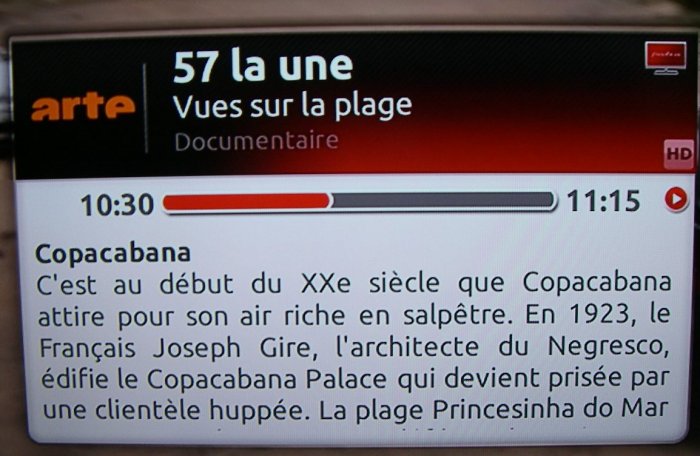

depuis 3 ans tous marche bien, mais depuis quelques jours impossible d'enregistrer (la une) sur TNT, je précise que mon antenne TNT est branchée sur ma freebox et que çà à toujours marché avant, et je sais enregistrer (la deux) sans problème?
alors quand je programme un enregistrement de (la une) en étant sur (la une) le programme enregistre (ARTE)?????
quand vous verrez les photos d'écran vous n'allez pas en revenir. voyez que l'on est bien sur (la une) mais à gauche de la fenêtre il y a (ARTE)?????
d'âpres ce que j'ai compris les deux chaines se mélanges????? (j'ai appelé free mais ils n'ont pas réussi à m'aider, (j'ai peut-être mal expliqué)

problème résolu, suffisait de refaire une recherche de chaine TNT et tout est rentré dans l'ordre.
