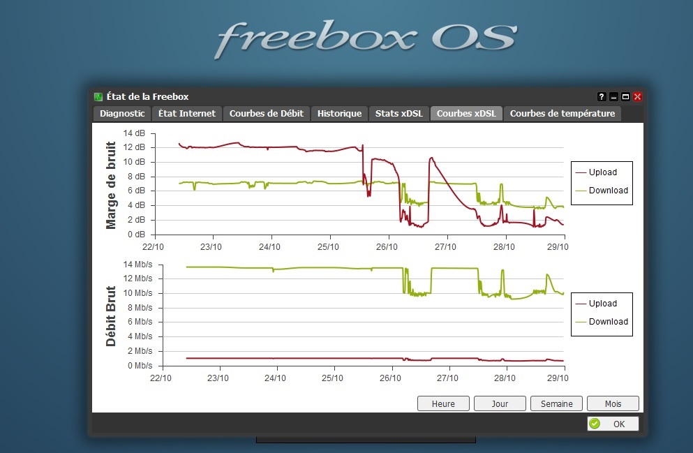

voila le graphique des dernières 24h

@Fraibean : Au départ des problèmes, le mien ressemblait un peu au votre. Et puis tout s'est aggravé, jusqu'à ressembler à ça :
J'ai l'impression d'un sismogramme

il est niquel ton graphique !!!fraibean a écrit :voila le graphique des dernières 24h
http://hpics.li/e944558
Mr FREE aidez nous !!!
juste 5 baisse de débit (c'est pas des désynchro ou des reboot que ta eu)
si tu t'attend à des courbes droite tu rique d'attendre longtemps
en revanche ya eu 5 fois du bruit vite fait, mais sa doit pas être génant (genre tu l'as senti ?)
voila !!!kako2012 a écrit :@Fraibean : Au départ des problèmes, le mien ressemblait un peu au votre. Et puis tout s'est aggravé, jusqu'à ressembler à ça :
J'ai l'impression d'un sismogramme![]()
sa c'est un graphique de ligne qui chie

nino-informatique a écrit :il est niquel ton graphique !!!fraibean a écrit :voila le graphique des dernières 24h
je pense que c'est bien des deco car quand je regarde je vois bien que dans connecte depuis : le temps de connexion corresponds bien au graf :-/
non 1 seule vers 15hfraibean a écrit : je pense que c'est bien des deco car quand je regarde je vois bien que dans connecte depuis : le temps de connexion corresponds bien au graf :-/
car c'est le seul moment ou sa touche la ligne 0
0db et 0mbps = désynchro ou reboot, Sauf que c'est pas perturbé avant la descente donc je penses que c'est toi qui avait du reboot ou relancer le jus non ?
quoi qu'il arrive dès que sa reboot tu le voit sur le graph les 2 vont à zéro
si tu doute reboot ou fait la désynchroniser et regarde ton nouveau graph ^^
je ne sais plus....
en tous cas la nuit c'est bien des decos regarde le matin je n'ai rien touche
du bruit et baisse de débit (regarde ton graph t'est jamais descendu en dessous de 10mega, une désynchro ta pas 10 mega mecfraibean a écrit :je ne sais plus....
en tous cas la nuit c'est bien des décos regarde le matin je n'ai rien touche
un reboot sa déconnecte et forcement la marge de bruit passe à 0 et le débit à 0 donc on devrais voir les lignes rouges et vert toucher le point 0 pour les deux
et quand ta une désynchro tu as pas 10méga en même temps

voici une capture de mon débit depuis 2 jours...
si vous avez des infos avant moi
merci
depuis 2 jours ma freebox V6 désynchronise toutes les 2'...
Free doit faire des tests je vous tiendrai au courant
