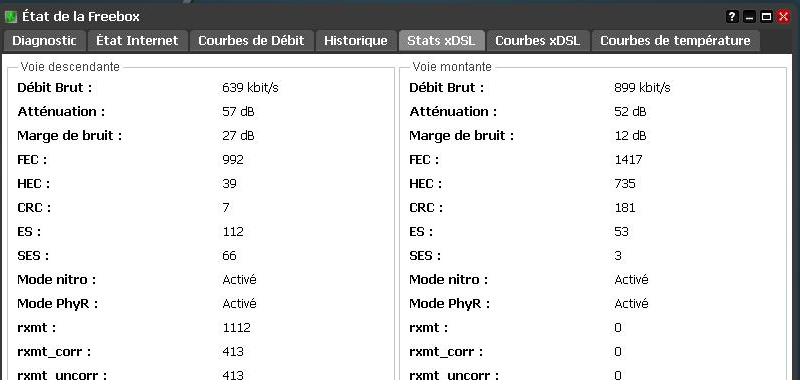

Je m'adresse à vous car depuis environ une semaine ma freebox v6 se désynchronise, parfois 10 fois par jour !
En dehors du fait que cela déconnecte tous mes appareils, cela perturbe fortement mon débit.
Par exemple, depuis le dernier reboot de la box, mon débit est de 639 kb/s au lieu d'environ 4000.
Je vous joint une copie d'écran des caractéristiques de ma ligne : .
Qu'en pensez-vous ?
Merci pour votre aide.

Bonjour Bobinou,
Je vous invite à me contacter en m'envoyer le numéro de votre ligne ainsi que votre nom, afin de pouvoir voir ce qu'il en est
