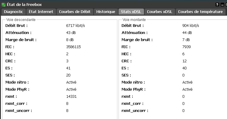

    Voici mes stats :
    Stats xDSL
    Stats xDSL Vu 1471 fois
    Sauriez vous d’où peut venir le soucis HD svp ?
    Merci par avance.

  • bonjour, moi je dirais débit trop faible et bruit un peu haut pour de la HD, de mémoire c'est mini 8 Mega et 6dB ...
    mais bon t'en que tu descends pas en de sous de 5Mega la TV sera tjs dispo....
    après pourquoi chute de débit... si t'as rien touché sur t'as ligne... sûrement un voisin qui a prix un abonnement....plus y a du monde sur la "toile".... plus ça rame...
    redémarre reboot desfois ça peut améliorer....en tous cas free ne pourra rien améliorer... moi j'avais perdu la connexion TV comme ça...
    good luck
