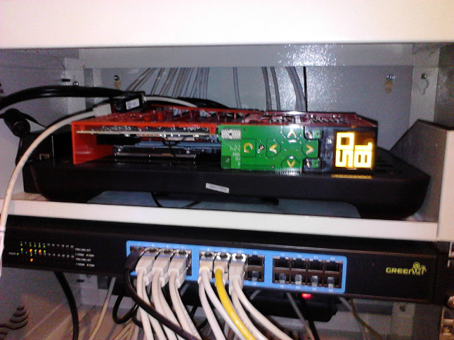

  • Personnellement ma freebox serveur, situé dans une armoire informatique, a un peu chaud, surtout l'été (le Cpub a dépassé les 70°). Il fallait la refroidir au risque d'avoir des coupures à répétition, d'autant plus que j'ai installé la Femto qui n'arrange pas les choses.
    Première étape, j'ai essayé le cure-dent sur la trappe arriere qui m'a fait baisser la température de 5° environ, mais avec la Femto ce n'était plus possible.
    Malgrès que ça ne soit pas conseillé, j'ai ouvert le boîtier espérant voir chuter la température mais il n'en a rien été car l'air n'est plus canalisé et les Cpub et Cpum ont chauffé de plus belle.
    J'ai donc investi dans une tablette pour refroidir les ordinateurs portables (Zallman NC3). Il faut disposer la freebox server ouverte à l'envers sur la tablette (voir photo), les températures baissent alors de 10° à 15°.
    Je crois que free devrait réaliser des ouvertures d'aération dans son boîtier afin que l'on puisse refroidir ses box plus facilement. C'est l'intérêt de tout le monde.
