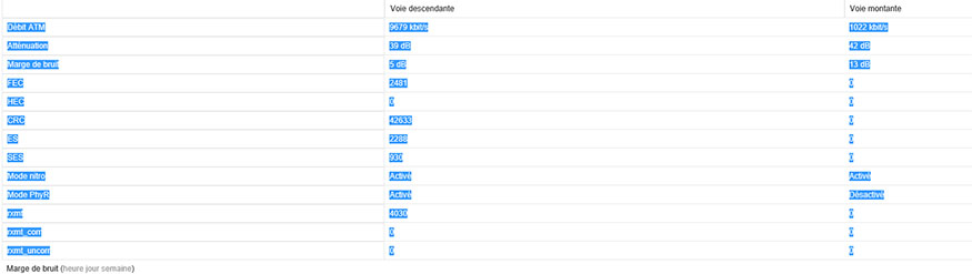

Aussi, merci de me donner les caractéristique via http://mafreebox.freebox.fr/ onglet "ADSL" puis "Statistiques" (entre les balises Quote pour y voir plus clair)

Uploaded with ImageShack.us
voilà !

Je remarque que tu as beaucoup d'erreur FEC synonyme de ton problème apparemment.
D'après ce que je vois, tu es en mode sérénité actuellement. Tu peux laisser en fastpath vu les caractéristiques de ta ligne (prise en charge entre 00h00 et 2h00 du matin).

Je n'ai pas de solution pour toi. Ta ligne est dans la moyenne mais c'est le taux d'erreur qui m'inquiète le plus.

état de la ligne est dans le screenshot.

Sans titre-1.jpg (45.9 Kio)état de la ligne Vu 3403 fois
