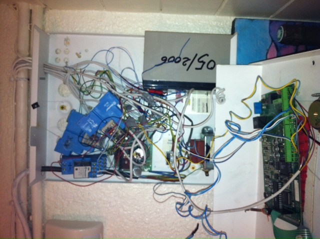

  • je me suis décidé à démonter le boitier de l'alarme ou se trouve le système d'appel...C'est e bordel la dedans, je touche à rien...

  • OH LA :!:
    C'est un pro qui a monté ça ? Tu as payé :?: :?: :lol:
  • oui j'ai payé. J'ai mis une heure pour juste arriver à refermer le boitier avec des déclenchements d'alarme intempestifs...super. Bon enfin ça à l'air de fonctionner.
