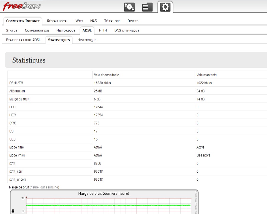

  • bobby a écrit :Bonjour,
    Je suis chez free depuis 2 mois et parfois j'ai des gros problème de synchronisation (2 a 3 fois par semaine)
    je met quelques screenshots pour vous montrer :
    merci

  • Je ne pense pas que ça vienne de Free mais plutôt d'un problème de ligne physique.
    Si lors des tests de FT sur la ligne il n'y a pas de mauvais contacts sur la ligne ou autre, ils ne verront pas le problème.
    Si ça vient du dslam, là oui, le changement d'opérateur peut influé car ils changent de branchement.
  • Snaky a écrit :Je ne pense pas que ça vienne de Free mais plutôt d'un problème de ligne physique.
    Oui y a de grande chance que cela vienne de la Ligne, mais nous sommes victimes de la guéguerre que ce livre l’opérateur historique et les FAI, c'est pas moi c'est l'autre.
    Donc résultat des courses ma ligne est parfaite et miracle personne n'a rien fait et pour l'instant ça re-fonctionne, mais avec un nombre d'erreur qui me laisse penser que ca ne va pas durer
    Une question a tous jusqu’ou les erreurs sont sans conséquence sur le fonctionnement?

  • Il n'y a pas de limite dans le nombre d'erreur FEC , même si le chiffre reste important pour certain (quelques centaines de million :shock: ).
    Là, à ce que je vois, il y a pas grand soucis à ce faire...
    En espérant que cette fois ci, la ligne reste synchro normalement.
