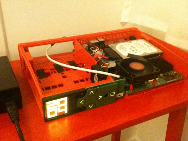

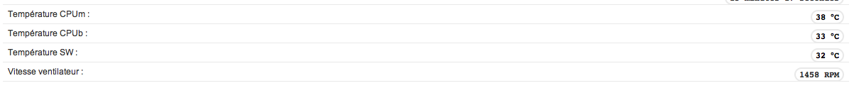

    J'ai également le même problème qu'à peu près tout le monde ici avec la nouvelle Freebox Révolution et après quelques mois d'utilisation.
    En attendant qu'un technicien de Free daigne bien bouger ses fesses pour changer ma box, j'ai fixé un petit ventirad branché en USB afin refroidir les composants qui craignent apparement fortement la chaleur (perte du signal à partir de 50°C ~ pour le CPUb dans mon cas).
    J'obtiens des résultats plutôt pas mal : CPUm à 38°C, CPUb à 33°C et SW à 32°C. Plus aucune coupure depuis, ni aucun freeze sur la télé. Une bonne solution temporaire !
