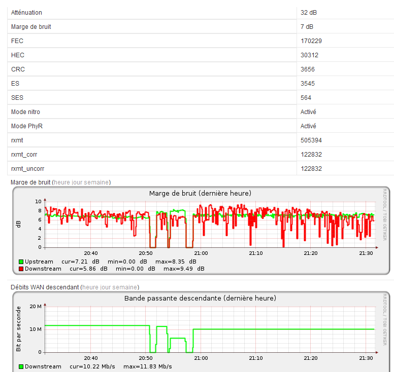

  • Bonsoir à tous
    Ce soir, encore plus que d'habitude, impossible de regarder la télé ( je n'avais pas de problème avec la V5...). Claquements, freezes....
    Le "bruit" est particulièrement irrégulier et oscille entre 7db et 0db....
    Marge de bruit.png (54.99 Kio)
    Vu 27921 fois
    Les resynchronisations forcées ne règlent rien ( les autres soir "un peu"...quand le seuil de tolérance au bruit s'effondre régulièrement). :(
    Idem quand je vire le mode adls2+...
    Je suis en mode phyr en ce qui concerne le DL. (mais pas en upload)
    Les températures sont effectivement inquiétantes...
    Allumée depuis : 1 jour 6 heures 13 minutes 25 secondes
    Température CPUm : 64 °C
    Température CPUb : 73 °C
    Température SW : 53 °C
    Vitesse ventilateur : 949 RPM
    Je suspecte fortement un problème sur ma ligne extérieure (responsabilité France Télécom), mais je pense que la box y est aussi pour quelque chose...(comme pour la lecture saccadée des divx) et vu la compétence du technicien auquel j'ai eu affaire en tchat je suis très inquiet pour la venue du technicien itinérant....

  • Bonsoir,
    concernant l'opposition bancaire, je n'ai pas de réponse, mais concernant le phénomène il y a plusieurs points qui semblent poser des problèmes :
    1) la synchro à 11.8Mb est un peu basse pour un affaiblissement de 32dB. Je suppose que le mode "sérénité" est activé (?).
    2) la marge de bruit : -c'est assez étrange d'avoir une marge de bruit montante et descendante qui ont la même valeur, du fait du débit moindre en montée, elle est normalement plutôt de l'ordre de 14/15 dB.
    - le fait la marge de bruit descend jusqu'à des valeurs prochent de 0 entraine fatalement des erreurs et des désynchronisations.
    Maintenant les causes peuvent être multiples :
    - câblage extérieur : là on ne peut malheureusement rien faire soi-même si ce n'est contacter l'assistance pour une expertise de la ligne.
    - câblage intérieur : là ce sont les vérifications traditionnelles : pas de filtre ADSL en dégroupage total, pas de rallonge téléphonique, retirer le condensateur de la prise Tel, vérifier la qualité des contacts de cette prise, si possible décabler les prises non utilisées dans l'appartement/maison. Rien de bien nouveau, tout ceci ayant été fait peut-être depuis longtemps!
    - reste la freebox et là il faut dire qu'elle est assez "capricieuse" pour rester poli : en ce qui concerne la température, c'est effectivement un GROS soucis ! 73°/75° pour le Cpub ça commence à faire beaucoup, en plus c'est justement la puce qui gère l'ADSL. Voila ce qu'il est possible de tenter sans risque (sans passer par l'ouverture du boitier, ce qui n'est pas autorisé....), pour essayer de faire chuter (ne serait-ce que de 5/6°) la température : il faut ouvrir la trappe à l'arrière du server (côté droit, quand on regarde le server derrière), elle bascule tout simplement vers le bas en appuyant dessus, et la scotcher en position ouverte. Mais je pense que ça ne suffira pas, dans la mesure du possible (au moins pour faire l'essai), il faut essayer de mettre un ventilateur derrière, il doit si possible souffler côté gauche quand on regarde le server derrière, car ça ne sert à rien de souffler dans la trappe, c'est ici que le ventilateur intégré extracte l'air chaud du server et il serait contrarier par le flux d'air entrant.
    Quand cette manip est réalisée, il faut d'une part vérifier que la température du cpub est bien en dessous de 70° et regarder comment se comporte la marge de bruit (elle doit être stable à +/1 dB près). A partir de là il y a de grandes chances que les erreurs et autres diminuent.
    - la dernière hypothèse : c'est un défaut du server lui même. Et là c'est l'assistance pour un échange.
    cdlt

  • Merci CB 2100 pour ton analyse et tes conseils.
    Je vais tenter de refroidir la box : ce soir la température CPUB est à 85 !!!
    Pour ce qui est de la ligne je suis effectivement en mode sérénité et je ne suis pas branché sur la meilleur ligne de ma maison : j'ai tenté de me brancher sur un ligne toute proche du boîtier de France Télécom, je gagne 10db en atténuation (ce qui fait quand même 30% d'amélioration) et je synchronise à 15 000 - 16 000 db... mais mon bruit continue de s'effondrer tout les soirs et les resynchronisations successives font inexorablement (et logiquement) baisser ensuite les débits, sans régler mes problèmes de freeze....Je compte toutefois faire le câblage optimal dès que j'aurai un moment. ( mais avant avec la V5 pas de problème !)
    Je vous tiens au courant et encore merci pour ces échanges, on se sent moins seul ^^
    Mathieu
  • Bonsoir
    Mathieu, vu le message précédent, il semble bien qu'effectivement il y ait un pb de câblage, si tu peux rester sur la prise la plus proche de l'arrivée FT et déconnecter toutes les autres prises ce serait vraiment bien. Quant à la marge de bruit c'est un peu logique qu'elle s'effondre le soir, puisque c'est à ce moment la que la ligne est sollicitée par le flux video constant de la TV. (à moins que je ne me trompe, si tu n'utilises pas la tv, elle ne doit pas beaucoup bouger le soir avec une simple utilisation internet).
    Maintenant il faut essayer de baisser les températures, car il y a quand même danger pour certains composants, ainsi que la stabilité de la ligne.
  • Je précise que je suis en dégroupage partiel mais que je n’ai que deux lignes actives.
    Avant avec la V5 je n’avais aucun problème
    1/ Sur ma ligne actuelle si je synchronise le matin je suis environ à 13-14 000 kbps
    Avec un affaiblissement de 31 db
    Jusqu’au soir où les désynchro successives font baisser le débit. (en ce moment, à 1h du matin, personne ne regarde la télé et le débit est à 9k, bruit de 4db)
    2/ Sur la « bonne ligne »si je synchronise le matin je suis à 15-16K
    Avec un affaiblissement de 21db
    Egalement jusqu’au soir où le même phénomène se produit.
    Même si aucun appareil n’est branché sur l’autre prise téléphone
    3/ Tout à l’heure j’ai effectivement « ouvert le clapet » du serveur que j’ai positionné sur ma fenêtre où soufflait une petite brise bien fraîche…le serveur est repassé à 78°…mais je l’ai rentré depuis et il est repassé à ...86 :shock: ° !
    Dès lors je n’ai pas vraiment le sentiment que le problème soit véritablement dû à mon réseau….
    Et quand je vois le boîtier France Télécom ouvert à tous les vents en haut du poteau en face de chez moi j’ai tendance à me dire que ça doit être pas mal oxydé….
    Mathieu
  • Mathieu,
    effectivement si tu vois déja au départ un problème de branchement, il faut contacter l'assistance pour un déplacement d'un technicien, puis FT, c'est pas la peine d'essayer de "bricoler" tant que l'arrivée n'est pas saine.
    Concernant les différences de synchro, entre le matin où le soir, c'est normal. Moi c'est entre 9h et 11h ou 15h et 17h que j'ai la meilleure synchro.
    Ce que tu peux essayer aussi, c'est de changer la marge de bruit (maintenant que l'on y a accès), mais contrairement aux autres, dans ton cas il faut la monter, jusqu'à conserver un débit de 9Mb (je pense que 10dB est une bonne valeur), cela devrait en théorie stabiliser ta connexion (attention, ce n'est pas la solution, c'est juste pour valider le fonctionnement car une ligne normale doit fonctionner avec une mdb de 6/7 dB sans soucis).
    Maintenant concernant la température même 78° c'est trop ! Mais je vois pas trop comment tu peux la faire baisser sans de "profondes" modifications, ainsi qu'une demande d'échange du server .
    (Moi je tourne entre 35 et 38°C....., avec une température intérieure de 26/27° en ce moment).
    cdlt
