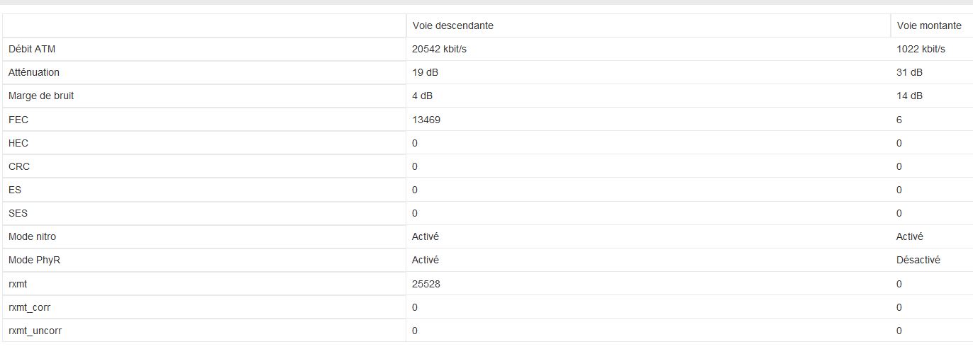

Claire, cela me fait doucement "rigoler" quand on te dit que ta ligne est tout ce qu'il y a de plus "normale"!!!

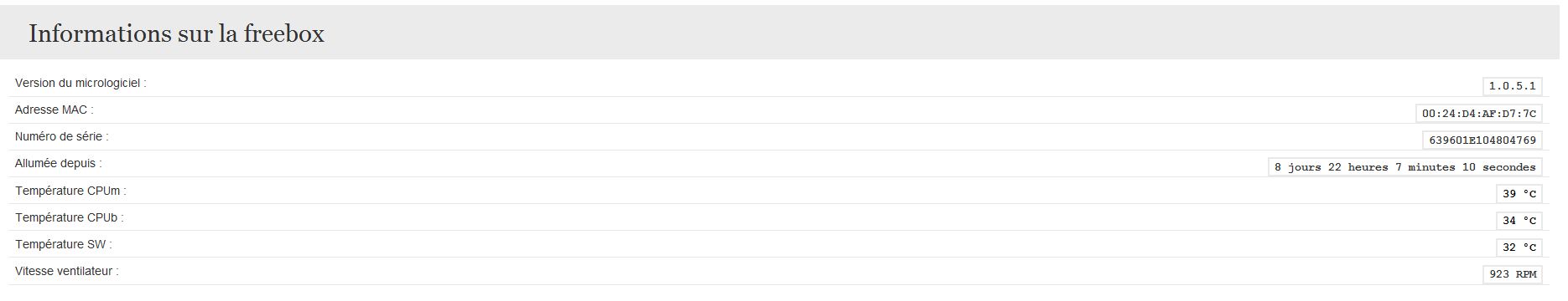

Voila ce que j'ai chez moi après plus de 8 jours sans coupure : Quelles sont les températures du server actuellement ?
Damien, voila lest températures de ma freebox server ..........................................."cabriolet"...... :

Sans activation du mode PhyR, point de salut;chez moi, çà c'est miraculeuresement activé depuis le 15 juillet lors d'un reset et depuis plus CRC ou si peu...plus de freeze ni de claquement. Il faut absolument insister pour que le mode PhyR soit activé sur votre ligne si vous avez des pbs.

Tout à fait d'accord ! C'est la première chose à avoir. Maintenant je ne comprends pas tout le "mystère" qui entoure l'activation de ce mode, si quelqu'un de FT passe par là et peut nous expliquer pourquoi et COMMENT il s'active ce serait sympa.pierrick35 a écrit :Sans activation du mode PhyR, point de salut;chez moi, çà c'est miraculeuresement activé depuis le 15 juillet lors d'un reset et depuis plus CRC ou si peu...plus de freeze ni de claquement. Il faut absolument insister pour que le mode PhyR soit activé sur votre ligne si vous avez des pbs.
Cdlt.
100% d'accord avec Pierrick et Claude ! Claire, Claude n'aurait pas freeze et pas de craquement même si le mode Phyr n'était pas activé chez lui car il a 0 en CRC, HEC etc ce qui n'est pas ton cas (et n'étais pas le mien non plus)CB2100 a écrit :Tout à fait d'accord ! C'est la première chose à avoir. Maintenant je ne comprends pas tout le "mystère" qui entoure l'activation de ce mode, si quelqu'un de FT passe par là et peut nous expliquer pourquoi et COMMENT il s'active ce serait sympa.pierrick35 a écrit :Sans activation du mode PhyR, point de salut;chez moi, çà c'est miraculeuresement activé depuis le 15 juillet lors d'un reset et depuis plus CRC ou si peu...plus de freeze ni de claquement. Il faut absolument insister pour que le mode PhyR soit activé sur votre ligne si vous avez des pbs.
Cdlt.
Par contre j'imagine que pour Pierrick (tout comme pour moi) le mode phyr a été le seul et unique salut / la seule solution a la fin de ces désagréments.

Je suis lésé
Version du micrologiciel : 1.0.5.1
Allumée depuis : 6 jours 12 heures 15 minutes 59 secondes
Température CPUm : 66 °C
Température CPUb : 76 °C
Température SW : 55 °C
Vitesse ventilateur : 981 RPM

Claire, pour moi la température du server ne doit pas arranger les choses! Avec 76° pour le CPUb (c'est la puce broadcom qui gère l'adsl donc toute la liaison), on est presque à la limite des données constructeur, maxi : 85°. Si la température augmente encore, je crains que tu sois confrontée au problème de désynchronistation comme certains.............
Comme je l'ai mis ici : viewtopic.php?f=62&t=3812 , une température plus basse est fortement souhaitable non seulement pour la stabilité, mais même pour la vitesse de connexion (+700Mb chez moi)!
Les freebox V4 et V5 avaient elles aussi des problèmes de température (comme quoi l'expérience ne sert pas toujours
