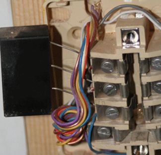

En relisant les posts précédents, je n'ai pas vu si le ou les condensateurs avaient été retirés des prises de téléphone. (je pense que cela à été fait).
Une autre question : quelles sont les caractéristiques THEORIQUES de la ligne ? (à voir sur moncompte sur free.fr).
Si la ligne est en dégroupage total il n'y a pas besoin de filtre, donc ce n'est pas la cause des problèmes.
Concernant le parafoudre, il est sur l'alimentation, et cela n'a jamais généré de parasites sur une ligne téléphonique !
(Est-ce que la ligne était déja chez Free avant ??).

Enfin, pour les condensateurs, c'est la seule chose que je n'ai pas faite (je dois avouer que je n'y comprends rien, je ne vois pas à quoi ça correspond et j'ai peur de faire des bêtises

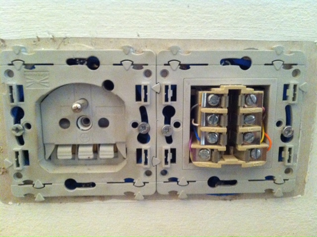

Désolée mais je suis une vraie bille en téléphonie / électricité : la photo jointe correspond à ce que je dois trouver ou ce que je ne dois pas trouver ?

C'est ce qu'il ne doit pas y avoir (il n'y a aucun risque dans une prise téléphonique, pas de danger).

Voilà la bête en image (je crois que c'est bon, non ?) :
Bonsoir à tous,
Oui Claire c'est bon, ta prise est telle qu'elle doit être sans condensateur qui parasite. Maintenant Claude et Damien ont raison ce n'est pas parce que tu as une prise parafoudre que cela va changer grand chose à l'expertise de ta ligne mais bon je suis un peu comme toi dans le doute remets tout d'origine pour leur montrer que cela vient bien de "leur matériel" et non du "tien".
Je serai malheureusement absent sur Nice (malheureusement est une image) jusqu'à mercredi soir mais je continuerai à vous suive, surtout en ce qui nous concerne Claude. Quant à toi Damien tiens moi au courant pour le nas.
