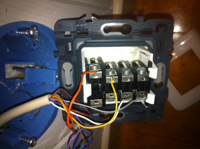

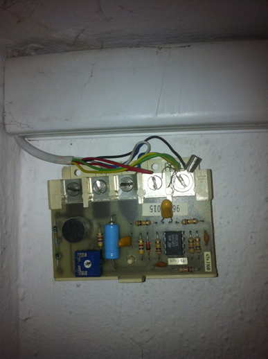

à priori d'après ce que j'observe (mais j'en suis pas sur car les cables passent par les murs) le système d'alarme est relié:
- à une prise téléphonique (voir photo 2) reliée au boitier sur lequel figure le sigle téléphone,
- à un boitier dont j'ignore la nature (voir photo 1)

C'est la prise où est relié le server ???Si ce n'est pas le cas ouvre aussi celle du server et fait une photo stp.
Y-a-t-il un autre boitier avec le sigle telephone dessus, si oui peux-tu mettre une photo boitier ouvert stp?

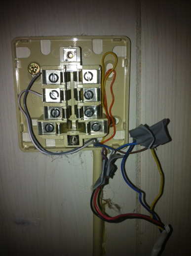

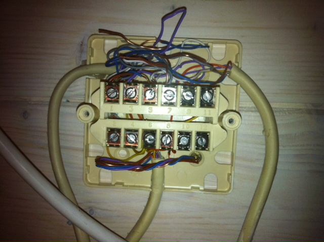

voici les 2 photos:
- boitier avec sigle france télécom (le cable blanc qui passe au dessus est un cable d'antenne tv)
- prise à laquelle est reliée la freebox
désolé les photos ne sont pas à l'endroit...

Bon c'est pas joli à voir ton câblage!!! mais tu n'y es pour rien. Voila, d'après tes photos et dans le sens où elles sont affichées je pense que dans le boitier Téléphone le câble en bas c'est l'arrivée FTelecom, à droite c'est celui qui va vers la prise où il y a l'alarme, à gauche celui qui va à la prise du server freebox, le but va être de laisser connecter uniquement la prise du server, tout va donc se passer au niveau du boitier FTelecom
- seul les fils gris et blanc sont utiles.
- dans le boitier FTelecom tu ne vas laisser connecter sur les bornes 1 et 3 que les fils gris et blanc du câble du bas et ceux du cable de gauche et retirer TOUS les fils sur ces 2 points en provenance du câble de droite, je vois sur la photo qu'il y a un marron, un violet.
- sur les bornes 1 et 3 tu ne devrais avoir au final que 2 fils par bornes
(tu me confirmeras que c'est bien le câble de gauche sur la photo du boitier FT qui alimente la prise tel où est branché le server).
Ca devrait nettement mieux fonctionner après !

Si j'ai bien compris, je ne touche qu'aux 1 et 3 et pas les autres. un blanc et un gris pour 1 et idem pour 3 mais blanc et gris de freebox va sur 1 ou 3 (j'en déduit alors blanc e gris de FT)
Je ne peux pas confirmer pour savoir quel fil est la prise freebox car ça part direct dans le mur et j'ai aussi des prises aux deux étages du dessus.
Attention, tu mets les memes couleurs sur le même plot : il devrait rester 2 gris sur le 1 et 2 blancs sur le 3 (ou l'inverse il n'y a pas de sens sur ce type de câble mais normalement FTelecom utilise le sens que je t'ai donné) Repère quand même le câblage avant de le toucher pour faire marche arrière au cas où, mais normalement tout doit nien se passer
ok c'est fait. J'ai donc enlevé tout ce qui n'est pas blanc et gris puisque ça sert à rien.
Je reconnecter tous les gris sur 1 et tous les blancs sur 2 (3 par fiche) puis j'ai débranché de façon progressive jusqu'à isoler le débranchement qui me permettait de garder une connexion. je n'ai donc maintenant plus que 2 gris et 2 blancs par fiche et j'ai la connexion. En revanche, aucune amélioration de l'atténuation et du débit, c'est pareil. à noter que ce boitier est sous-sol et qu'il est alimenté à mon avis par une prise se situant au RDC dans laquelle il y a avait également 3 raccordements (probalement 1 qui vient de FT, 1 pour alimenter le boitier FT, et un pour alimenter le premier étage) et dans laquelle j'avais enlevé deux condensateurs et tous les fils de couleurs autres que gris et blanc (j'ai aussi débranché les blancs et gris qui alimentent le haut pour être encore plus sur). À moins que l'alarme soit connecté encore en amont mais alors je ne vois pas ou, je suis en train de me demander si elle est en cause. Le seul truc que j'ai pas osé touché c'est le boitier électronique dont j'avais publié la photo (voir page 5) et qui semble relié à l'alarme: je ne sais pas ce que c'est que ce truc. Y-a-t-il encore quelque chose que je puisse faire ? je suis en train de me demander si ma box n'est pas défectueuse non car j'ai tout fait et je ne vois pas ce que le technicien qui vient samedi pourra faire de plus.
