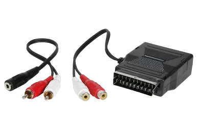

Ce n'est pas un probleme, il existe des adaptateurs PERITEL fenelle vers "eclaté RCA" et s-video que tu peux switcher en "entrée" "sortie"DamX a écrit :Apparemment dans la V6 il n'y a plus de sortie RCA sur le câble Peritel
Ou au pire tu te le bidouille
EDIT: L'entrée PERITEL n'est pas forcement activée sur la FB, faudra attendre les premiers tests sur ce point, pour la sortie pas de soucis.

Sur le PLAYER:rxfromparis a écrit :@Billout dans le cas d'une liason hdmi hdmi entre player et la tv Hd, tu la mettrai ou ton bricolage péritel ??
-Tu branche ta TV en HDMI vers HDMI (pour la vidéo HD)
et
-Tu branche le cable peritel fournit vers l'apaptateur que j'ai montré plus haut, et là tu recupère le son en analogique ...

je viens de tester la connexion avec l'adaptateur peritel RCA
=> pas de son sortant des RCA
J'ai donc démonté l'adaptateur raccordé les fiches 1 avec 2 et 3 avec 6
j'ai enfin le son via l'adaptateur sur ma chaine hifi
*edit* la video est transmise via HDMI

Ca y est : je suis allé acheter un câble audio optique de la meilleur qualité possible ( 27 € ...) et ça marche !Pushkin a écrit :Satanée sortie spidf : elle ne veut rien savoir à nouveau. J'ai essayé toutes les combinaisons de réglage, seule la sortie audio HDMI fonctionne.Pushkin a écrit :Bonjour,
En ce qui me concerne, j'utilisais un câble audio optique d'un disque dur multimédia vers mon home cinema et cela fonctionnait très bien.
Ayant passé ce câble sur la freebox, il ne fonctionne plus : la sortie SPIDF serait-elle défectueuse ? J'ai essayé tous les réglages : ...
EDIT : ça y est, cela fonctionne. Pourquoi ? Je n'en sais rien ! J'ai tenté de branché la sortie du player qui finit en peritel : cela n'a rien fait mais ça a débloqué la sortie SPIDF ...
Bref, vive la bidouille !
Quelqu'un d'autre a ce genre de soucis ?

Je viens juste de brancher ma Player , tout fonctionne sauf le son -
j'ai effectué les memes branchement qu'avec la V5 en HDMI -
l'image télé est super mais pas de son
Une piste S V P......

Essai de regarder dans le menu audio : http://www.universfreebox.com/article12984.htmlcalimero0007 a écrit :Salut
