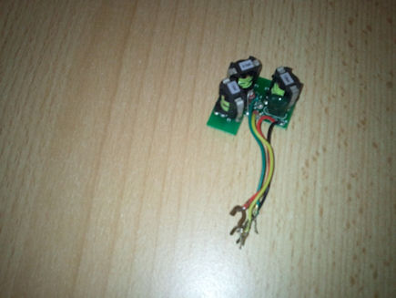

FILTR.jpg (33.87 Kio)Filtre qui se trouve à l'intérieur de la prise DSL Vu 6357 fois

moi depuis que je suis en adsl 2 plus du tout de freeze en 2+ j'ai plus de debit mais pareil beaucoup d'erreur avec une marge de bruit a pratiquement 0 la plupart du temps , la je n'ai plus de soucis , par contre plus de chaine tf1 hd car je suis trop limite en debit mais les autres france 2 m6 etc fonctionne niquel
je vais essayer de changer ma prise dsl voir si je peu regagner un peu en debit , si ça marche ça sera le top plus de soucis
