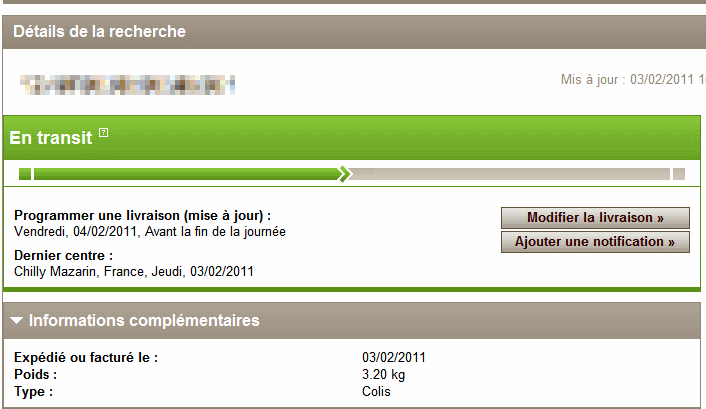

  • Voilà :
    UPS
    UPS Vu 5417 fois
    Donc, normalement, demain, je pourrai changer d'avatar ;)
