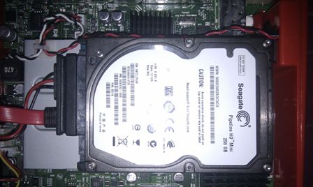

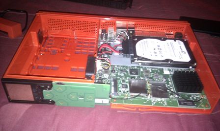

le HDD est fixé par le bas, et il faut démonter la carte mère se qui est difficile... de plus j'ai qu'un pc portable... je n'ai pas d'adaptateur... les connectiques du hdd sont en fil rigide, j'ai pas réussi a le débranché, je poste des photos demain, (ce soir je les prends) vue ke j'ai pas le net...
Je vais fusionner tes messages avec ceux du fil de discussion concerné.
Oui, tes photos nous intéressent !

la bande avec le numéro de série dessus? j'y touche pas pour l'ouvrir.
Sinon pour les photos, il y en a ici

http://www.presence-pc.com/image/Freebo ... -jpg-.html il s'agit d'un HITACHI, moi j'ai les photos, et c'est un SEAGATE Pipeline HD mini chez moi!!!!
http://img140.imageshack.us/i/imag0546.jpg/
Alors, ils ont installé plusieurs type de disques ? Et le tien est-il naze ausii ? Ou il est encore opérationnel ?itchi68 a écrit :moi j'ai les photos, et c'est un SEAGATE Pipeline HD mini

il est naze il tourne puis s'arrette avec des cliquetis.coquelet a écrit :Alors, ils ont installé plusieurs type de disques ? Et le tien est-il naze ausii ? Ou il est encore opérationnel ?itchi68 a écrit :moi j'ai les photos, et c'est un SEAGATE Pipeline HD mini

par transparence du boitier au soleil. la marque est ecrit en gras .
HITACHI SEAGATE .... essay pour voir.
Par transparence ?itchi68 a écrit :par transparence du boitier au soleil. la marque est ecrit en gras .
A quel endroit ? JE ne vois qu'un n° de série (qui n'est pas celui du HDD me semble t-il).

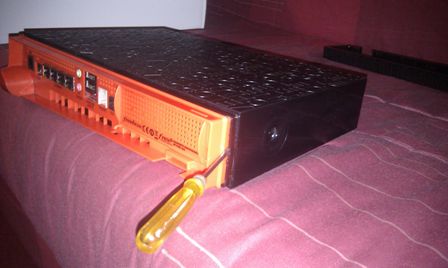

et le tournevis??? Pas chaud?... ce que je comprends

essaie avec une lampe de poche en façade de la freebox , coté opposé a l'afficheur.

j'ai les photos du démontage. (mais chuuttt) lol
