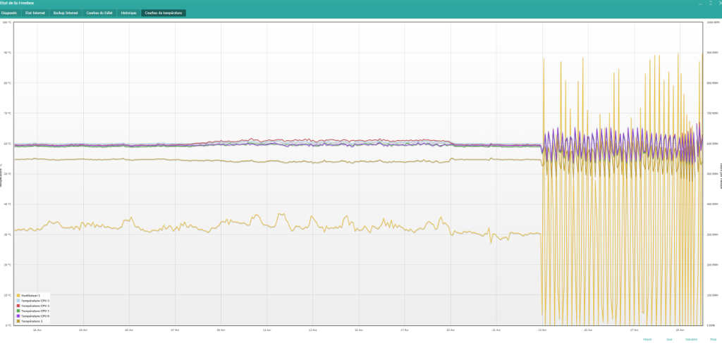

depuis le 23/04/2026 ma box ultra (vers. 4.9.19) rencontre d'énormes soucis de connexion internet. En regardant l'état de ma box, j'ai vu un comportement bizarre des ventilateurs (cf photo), cela me cause pas mal de packet loss, micro coupure et surtout le cable SFP+ pour ma connexion 10G devient extrêmement chaud.
J'aimerai savoir si c'est encore une màj qui fait que le mode automatique des ventilateurs devient zinzin ou tout simplement ma box qui a rendu l'âme en moins de 2 ans. Est-ce qu'il y a possibilité d'avoir accès aux RPM des ventilos manuellement ? Ca serait cool pour pouvoir gérer ce genre de situation.

non du tout, j'ai même mis des ventilateurs usb de pc en dessous, les composants sont à 38° mais cela ne suffit pas. Toujours des soucis de packet loss, c'est vraiment un soucis Firmware, il faut don attendre un patch/update de la part de Free...

Suite à l’appel du service client, ils ont effectué une mise à jour de la box (j’étais à jour sur mon application) suivi d’un redémarrage et je n’ai plus de problèmes.
Avant appel, mon ventilateur s’allumait qu’au delà de 74-75 degrés et il faisait seulement des pics. Le SFP+ était vraiment très chaud.
Après appel, plus de problèmes de ventilation et mes températures sont maintenues à 60 degrés.

j'ai redémarré une nouvelle fois la box, il semblerait que le soucis soit réglé, je n'ai plus les micro déconnexion et soucis de packet loss. Un hotfix a sans doute été déployé.
