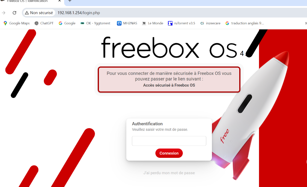

Lorsque je met l'adresse 192.168.1.254 dans le navigateur, je tombe sur la mire de la freebox et non pas sur les disques de la box. voir fichier joint
Capture d’écran 2025-11-18 184509 FREBOX.png (207.48 Kio)Vu 7426 fois
J'ai parlé de l'explorateur de fichier, pas d'un navigateur

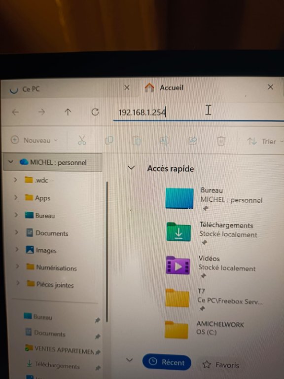

C'est pareil, si je met 192.168.1.254 dans l'explorateur je tombe sur la mire de la freebox et non pas sur les fichiers, voir captures ci jointes

Il faut taper dans ton explorateur de fichier exactement ceci:
\\192.168.1.254\
Que se passe-t'il dans ce cas ?
N'aurais-tu pas une fenêtre de demande d'informations d'identifications qui apparaitrait ?
