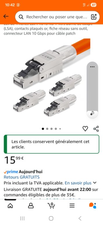

  • Sur le DTI je suis pas en RJ 45
    C'est connecté sur des bornes dédiées
    Donc de ce fait j'ai commandé des pris rj 45 CAT 7 pour le supprimer et avoir un branchement direct sur le routeur
    Screenshot_20251124_104238_Amazon Shopping.jpg (43.22 Kio)
    Vu 22 fois
  • Avant d'acheter du matos à l'aveugle, il faudrait d'abord identifier d'où vient le problème comme on essaye de te le faire faire depuis le début.
    Tu devrais suivre cette méthode:
    1. tu testes le débit en branchant ton PC au cul de l'Ultra sur une prise 2.5Gbs. Si tu as dans les plus de 2000Mbs c'est donc que ça ne vient pas de ta connexion fibre. Si tu restes à moins de 1000, soit c'est la connexion fibre, soit c'est la carte réseau du PC
    2. si tu as plus de 2000Mbs, tu testes ensuite en ajoutant le switch entre ton PC et l'ultra sur une prise Ethernet 2.5Gbs (si j'ai bien compris). Si tu dépasses le 2000, le switch ne bride pas non plus. Si non, il y a quelque chose avec le switch
    3. si tu as plus de 2000Mbs au 2, alors il faut tester avec le DTI entre ton PC et le switch et l'ultra.
    Nota: sur la photo les prises du DTI ressemblent pourtant à du RJ45. On parle bien de l'équipement blanc au-dessus du switch sur la photo où est écrit Cat 6A vers la droite ?
  • Oui
    C'est une petite baie de brassage
    Que je vais supprimer en effectuant des branchements en direct vers le routeur
    Et non je n'ai que du 1GBS que ce soit pc en direct ou par le routeur
