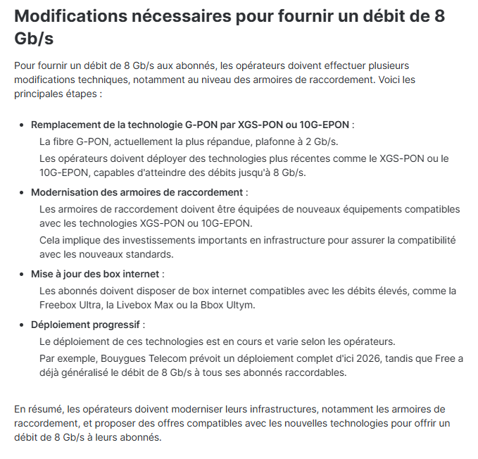

Voicis les infos ne cherchez plus
8 GBS.png (154.95 Kio)Modification nécessaire debits 8Gb/s Vu 3498 fois

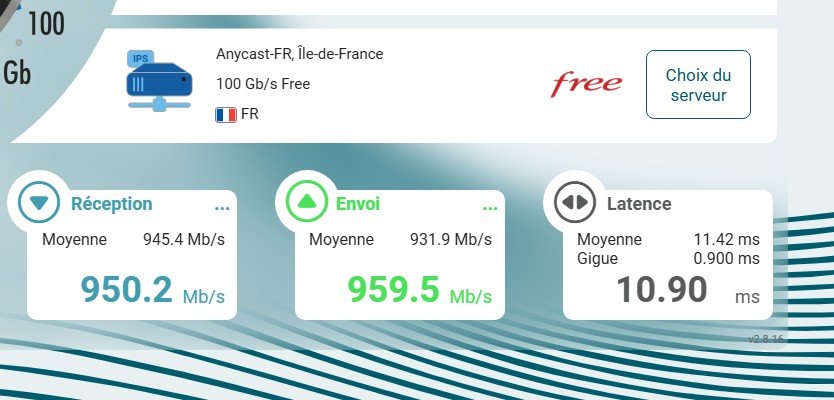

A oui effectivement 942Mbps et 949 Mbps descendant lol
En ethernet ? Ta pas de wifi 7 et tu te colle a la box pour voir ?
Voila j'ai cela
Capture d’écran 2025-11-21 144339.jpg (61.8 Kio)Vu 3399 fois
Test debit

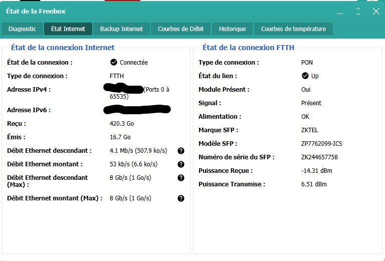

Alors déjà tu es bien en donc le 8gb est possible , ton dbm est bon ta réception est bonne , par contre ton sfp c’est pas celui d’origine à la Freebox ? Parce que moi j’ai pas du tout le même modèle de marquer tes sur que c’est un 10gb est pas un 1 ? Mais c’est en wifi ce que tu as ou en câble ?
Voilà moi le modèle un potron

c'est celui d'origine
Je regarde les inscriptions
