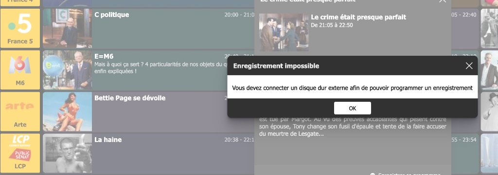

Comme hubert780 je dispose d'un SSD interne dans la Freebox Ultra. J'ai remarqué que les réglages de la Freebox étaient enregistrés dessus. J'ai suivi les instructions de Kokalight mais il n'y a pas d'option pour modifier la destination.
Le résultat est :
Enregistrement impossible
Vous devez connecter un disque dur externe afin de pouvoir programmer un enregistrement

Sur la même page que toi, je ne constate aucun problème particulier.
Attention, les chaines des groupes T1 et M6 ne sont pas enregistrables en local

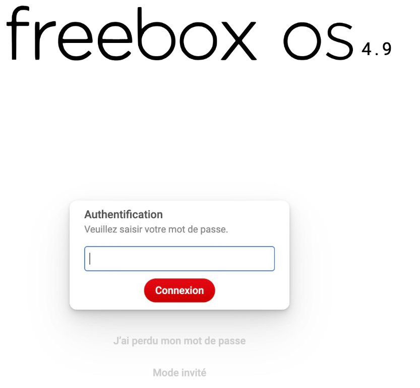

Je suis sur Mac. Dans les périphériques réseau je vois bien la Freebox mais je n'arrive pas à me connecter en SMB parce qu'on me demande le nom d'un utilisateur alors que sur Freebox OS seul un mot de passe est requis.

Sur FreeboxOS, on doit bien remplir un nom d'utilisateur:lionel60 a écrit : ↑26 octobre 2025, 11:24 Merci pour ton aide.

Lorsque j'accède à Freebox OS seul un mot de passe m'est demandé.

Après montage du NVMe, il faut procéder à son formatage spécifique, qui ne peut se faire que depuis Freebox OS, avant de pouvoir y accéder.
Et visiblement, tu n'as pas le mot de passe pour y entrer.
Je te suggère de passer par J'ai perdu mon mot de passe pour réinitialiser l'accès à l'interface du serveur.

J'ajoute que l'accès à Freebox OS se fait toujours par mot de passe sans demander un nom d'utilisateur.
