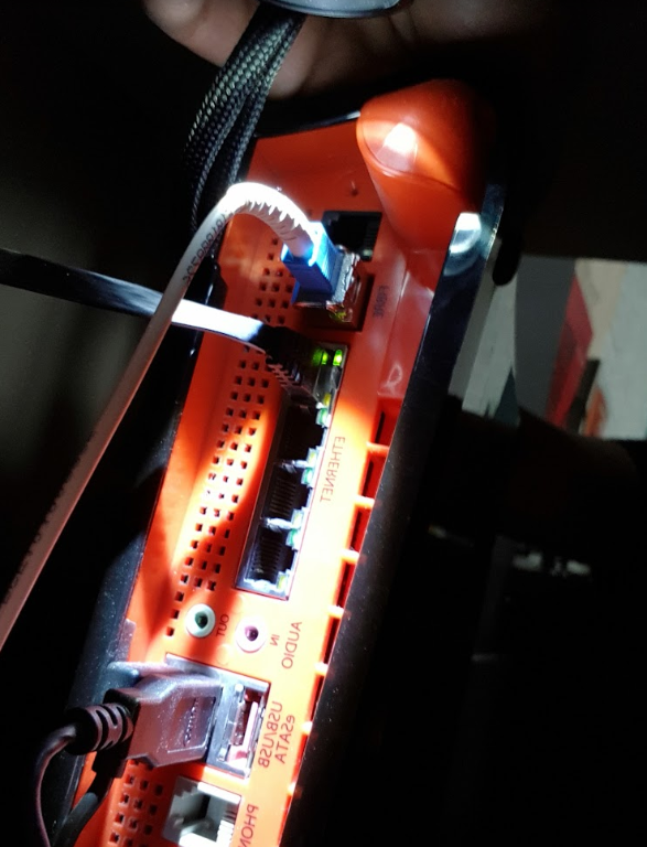

Je n'ai pas ce boîtier ma fibre est directement connecté au SFP de ma révolution ?
La Révolution n'est compatible avec la fibre qu'à la condition de connecter ce boitier entre la prise murale et la box.
As-tu la possibilité de mettre une photo du dos de ta box ?

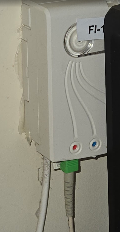

Voilà comment ma révolution est branchée, et le câble Fibre va direct vers le mur vers le boitier blanc
Alors là, voilà une version que j'ignorais totalement...

Cette procédure concerne le passage de la technologie P2P à PON
La Freebox Révolution devait être raccordée en P2P (on le voit d'ailleurs sur la photo du branchement) , (et avec un débit limité à 1 Gbit/s)
Pour avoir le débit disponible avec la Freebox Ultra, il faut un changement de technologie.
Le changement va se faire au niveau du NRO et sur la nouvelle Freebox avec insertion du module PON
