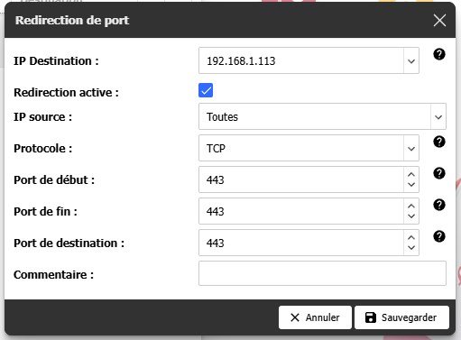

Après avoir demandé une adresse IP fixe V4 full-stack, j'ai essayé d'ouvrir le port 443 en TCP vers mon serveur (qui a besoin que le port 443 soit ouvert) en utilisant le menu à disposition (Gestion des ports sur mafreebox.freebox.fr)
Ce dernier apparait dans la liste des redirections mais vient ensuite mon problème.

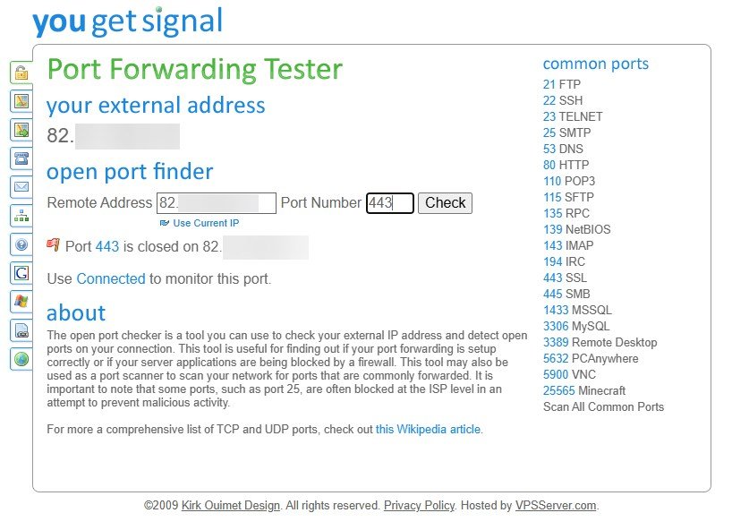

Lorsque j'essaye de voir si celle ci est bien ouverte et accessible de l'extérieur (en utilisant https://www.yougetsignal.com/tools/open-ports/ par exemple), il apparait que non.
J'ai même essayé d'activer la DMZ en dernier recours mais même ça n'a pas marché, le port est toujours inaccessible depuis l'extérieur.

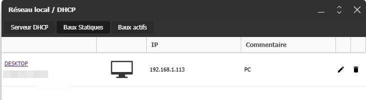

J'ai bien setup le DHCP pour que l'IP local soit statique mais même en faisant ça et en redirigeant le port sur la machine, le site m'indique toujours que le port n'est pas ouvert, à ce stade je n'ai pas vraiment d'idée d'où peut venir le problème.
Tu peux indiquer (ou faire une copie d'écran) les réglages complets que tu as utilisés (en cliquant sur le crayon de la règle que tu as créée) ?

L'IP de destination correspond bien à celle du serveur, je ne vois pas où est-ce que j'aurai pu me tromper
C'est bien configuré.

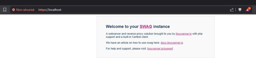

En partant sur cette hypothèse, j'ai allumé mon reverse DNS (qui se trouve sur Docker et qui écoute sur les ports 443 et 80) et même allumé j'ai toujours le message sur yougetsignal qui m'indique que le port 443 n'est pas ouvert sur mon IP.

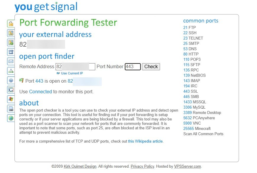

J'ai donc rééssayé de voir si mes ports 443 et 80 étaient accessible depuis le site yougetsignal (après avoir allumé mon serveur sur Docker), et là miracle, pour je ne sais quelle raison les ports sont ouverts (alors qu'elles étaient fermés comme on peut encore le constater en remontant le fil).
