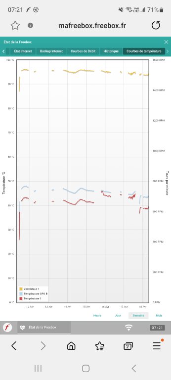

    J'en ai profité pour récupérer les courbes de température sur Freebox os.
    Pour info j'ai installé cette nouvelle Freebox vendredi 11 dernier en remplacement de l'ancienne qui a était jugée défectueuse.
    En plus de mes problèmes décrits dans ce sujet je me rendais compte qu'il y avait des reinitialisation de mon wifi chaque jours puisque je retrouvais des périphériques (normalement connectés sur mes répéteur Wi-Fi) directement connecté au serveur POP, il me semble qu'on le voit sur les courbes de température car il y a absence de mesures.
    J'ai eu une déconnexion cette nuit et une reconnexion à 00h48 sans intervention manuelle.
    La Freebox a été redémarrée manuellement mardi 15 fin de journée (suite à une perte de connexion complète comme décrite dans le sujet) et vendredi 17 fin de journée quand j'ai déplacé la Freebox
    Screenshot_20250418_072138_Samsung Internet.jpg (28.58 Kio)
    Vu 2284 fois
    Screenshot_20250418_074352_Freebox Connect.jpg (19.34 Kio)
    Vu 2284 fois

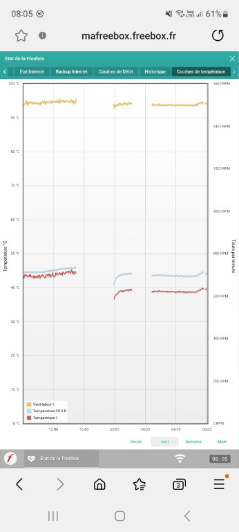

  • Précision sur la courbe jointe:
    En rentrant de vacances, hier dans l'après-midi, Freebox Connect ne parvenait plus à se connecter à ma freebox.
    Toutefois internet était OK puisque j'acceptais à mes équipements à distance.
    On le voit sur la courbe qu'il y a absence d'historique de température dans l'après-midi du 17 jusqu'à ce que je la reboot vers 18h30 en arrivant chez moi
    Screenshot_20250418_080545_Samsung Internet.jpg (28.31 Kio)
    Vu 2267 fois
  • Ce n'est pas du tout normal ces courbes de température: en dehors des moments où la freebox reboote, elles devraient être constamment affichées. Il y a un problème avec ton serveur.
    Il faut que tu recontactes le SAV et parle leur justement de ces courbes.
