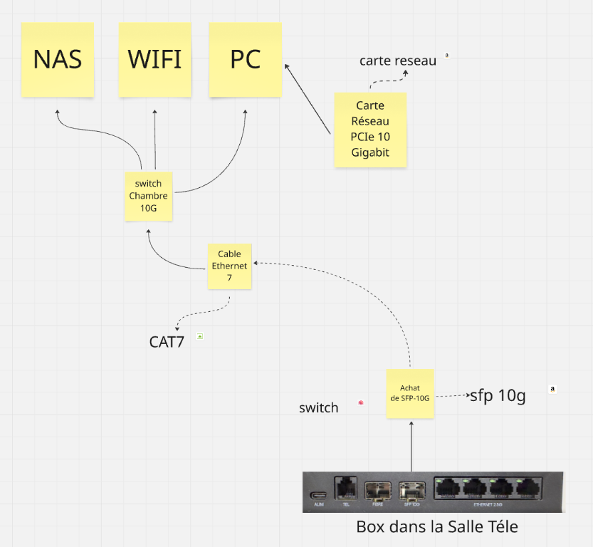

nous somme récemment passer chez free pour bénéficier du 8GB/s j'ai donc acheter tous le nécessaire pour pouvoir avoir accès au 8GB/s théorique de chez free mais voila il ce trouve que je ne dépasse pas les 2.5Gb/s en réception et les 1.5Gb/s en envoie ce qui en soit n'est pas dégueu hein mais je me demande si il y a pas une possibilité d'avoir plus sa me semble loin des 8Gb/s théorique

P-Link Carte Réseau PCIe 10 Gigabit TX401
Cable Veetop Cable Ethernet 20m, Cable Rj45 Cat 7 (https://www.amazon.fr/dp/B00XU1MXMO?ref ... asin_title)
switch 10G TRENDnet TEG-S750 Commutateur 5 Ports 10G (https://www.amazon.fr/dp/B09M7KSZB2?ref ... asin_title)
Connecteur SFP+ fournie par Free
de plus au début j'avais du 2Gb/s réception et du 4Gb/s envoie ce qui apparemment est pas bien mais je n'est pas eu de nouveau speed test du meme style

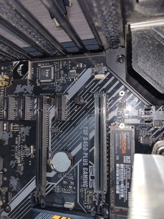

déjà merci pour ta réponse ensuite sur ma CM je possède seulement 2 port PCIEX16 j'imagine que PCIe2 est différant au PCIEX du coup ?
sinon ma CG est sur le PXIEX16_1 et la carte réseaux sur le PXIEX16_2 comme joint en capture

Les port PCIe sont les deux grandes fentes elles sont identifiées par PCIex16_1 et PCIex16_2. Si tu as une carte graphique elle est en PCIex16_1 donc tu mets ta carte réseau en PCIe_x16_2. Si tu n'as pas de carte vidéo c'est ta carte réseau en PCIex16_2.
C'est ce que tu as fait donc a ce niveau c'est ok.

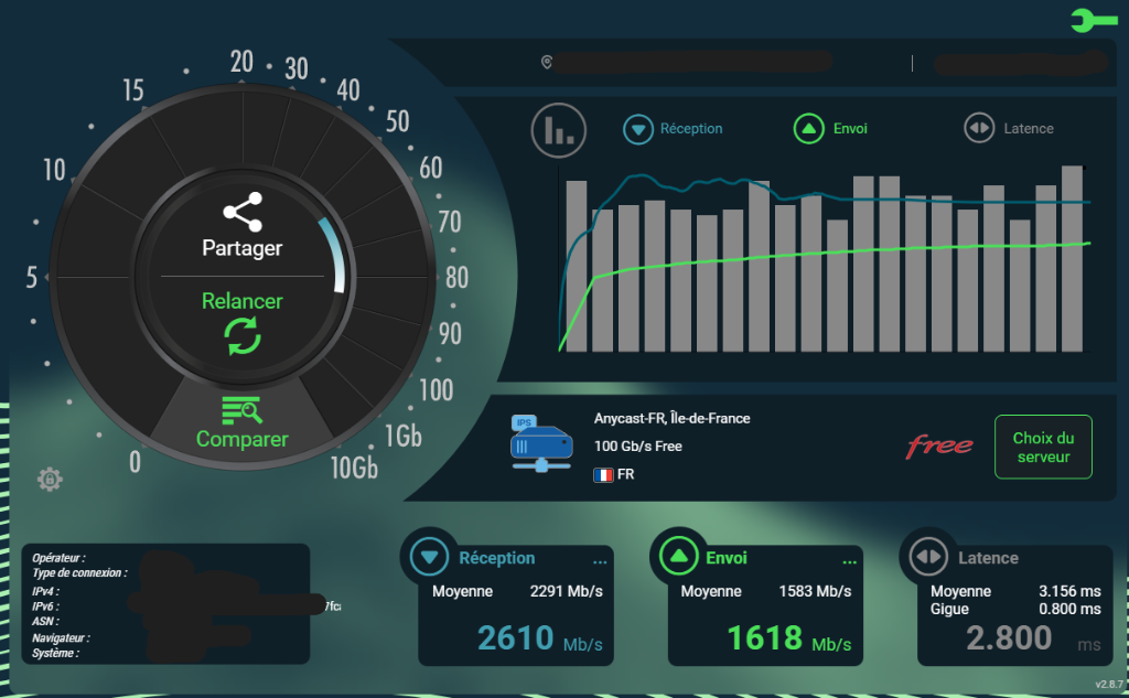

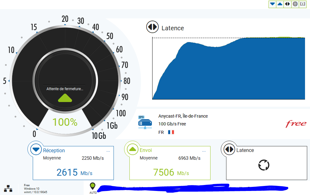

j'ai suivie ton tuto j'ai DL Nperf sur PC et j'obtiens des résultat qui me semble pas logique du style 2.6 réception 7.5 envoi
a chaque foi que sa passe la section latence l'app ce coupe toute seul je ne comprend pas pourquoi donc voila un screen avant que sa coupe
Jack effectivement c'est bien comme ca que j'ai brancher sur ma CM
-> PCIex16_1 CG
-> PCIex16_2 Carte réseaux

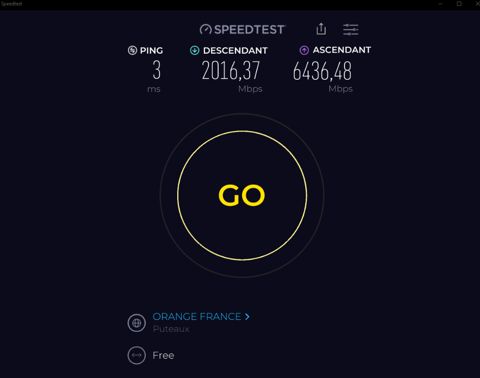

Deja si tu as 7.5 en envoie c'est ok au niveau de ton installation.
bon bah ca reste une bonne information alors !
sa voudrai dire que je peut quand meme toucher plus en R ? ou sa veux strictement rien dire ?
Le download bas est symptomatique de quelque chose qui tourne en même temps.
Est-ce que tu respectes bien les conditions d'un test fiable ?

j'ai débrancher tous ce qui peut être connecter sur le réseau (Wifi Tel/NAS/box TV/TV/) sur mon pc j'ai tous kill sauf l'app speedtest j'ai prit le réseau Puteaux de orange le pc est plug direct a la box
speedtest tout off.PNG (88.88 Kio)Vu 3657 fois
Dans ce cas, tu fais malheureusement partie de ces possesseurs de TX401 qui rencontrent ces problèmes de débit qui s'avèrent assez inexplicables avec un box Free.

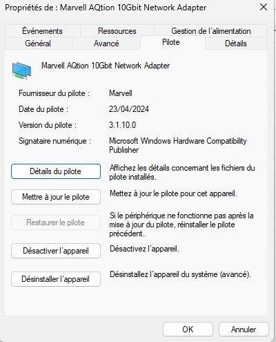

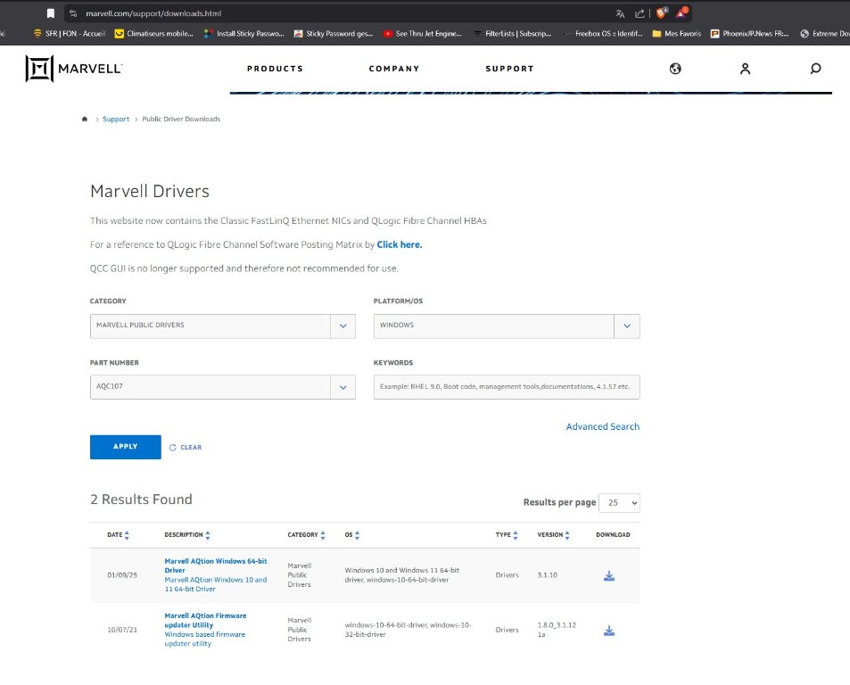

Salut tes pilotes de ta carte reseau sont a jour ?
https://www.marvell.com/support/downloads.html#
le firmware de ta carte reseau est à jour ?

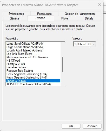

tu l'as mis en full duplex ?
Capture d’écran 2025-04-30 120615.jpg (35.75 Kio)Vu 3555 fois
Capture d’écran 2025-04-30 120534.jpg (39.71 Kio)Vu 3559 fois
Capture d’écran 2025-04-30 120308.jpg (59.43 Kio)Vu 3559 fois
Hey ! salut merci pour ta réponse Greb

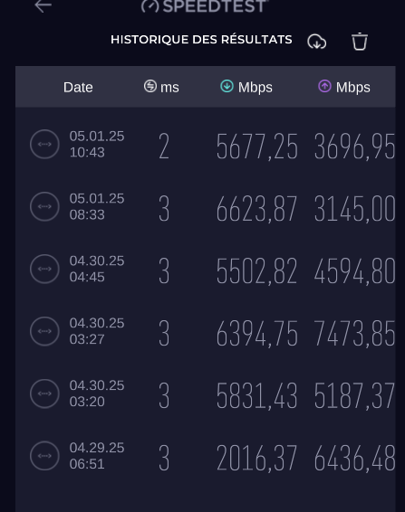

MERCI ! sa va vous paraitre bête hein mais je n'avais pas installer marvell ( je ne sait pas du tout ce que ces ) mais sa marche ! j'ai bien installer les pilote de la CR mais jamais l'autre fichier que tu ma conseiller . kesako ce marvell ?
sinon sa fonctionne maintenant voir la PJ
alors MERCI a tous pour votre aide !
@prochak salut le firmware de carte réseau marvell c'est le bios de ta carte réseau qui peut être mis a jour comme un bios d'une carte mère qui va te corrigé des problèmes de compatibilités de performances ou d'ajouts de nouvelles fonctions.
Pour info , il faut obligatoirement désactiver ton ancienne carte réseau dans le bios. Tu relances. ensuite touche windows +X et tu choisis "gestionnaire de périphériques" .Le drivers pour la tx401 est Marvell AQtion 10Gbit. Si tu as d'autres drivers de cartes réseaux que tu aurais installé avant , tu les supprimes. Relances ton ordinateur ou mieux arrêtes ton ordi 10 secondes et tu redémarres . Voila si ça peut t'aider ...
