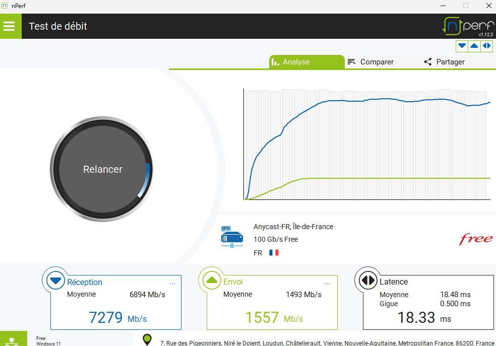

Salut a tous petit retours avec screen
Capture d’écran 2025-03-14 124408.png (86.34 Kio)Vu 5935 fois
Si tu as vraiment respecté tous les critères de ces méthodes pour ton test, tes résultats sont tout de même bien bas.
Un ping à 18 ms, cela commence à faire beaucoup.
Le download est relativement insuffisant.
L'upload est faible par rapport à ce qu'il devrait être.
Peux-tu préciser comment son peuplés les ports PCI sur ta CM ?

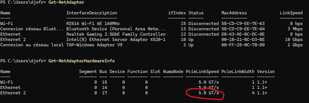

Probléme de pilote ?
je vient de voir ca, ca peu y joué?

Voici à titre de comparaison le résultat pour ma Mellanox Connect-X3 !
Il semble qu'il y ait effectivement un souci, mais mes connaissances en la matière sont trop limitées pour pouvoir émettre une idée constructive...
Merci pour ton aide mais je t'avoue être un peu perdu la.
Si tu regardes un peu la différence entre ta capture et la mienne, il semble que ce soit au niveau LinkSpeed que la carte serait bridée.
je vois qu'il y a une différence entre Ethernets un et 2.
Moi ma carte et sur ethernet 2 es que ca peut y joué.
Le fait que ta carte Ethernet soit déconnectée alors que chez moi c'est la Ethernet #2, ne fait aucune différence.
Par contre, il est possible que ce soit une histoire de conflit entre ton NVMe sur le port M2_2 et la carte réseau sur le port PCI_E3.
Pourrais-tu tester en retirant le NVMe, histoire de le confirmer ou pas ?
Autre questionnement, sachant que ta carte Intel X520 est en PCIe 2.0 x8, je m'interroge sur le positionnement sur le port PCI_E3.
Surtout quand je lis le descriptif de ta carte mère, pas trop clair sur le sujet :
Est ce qu'il ne faudrait pas tenter le coup en la connectant plutôt sur le PCI_E4...

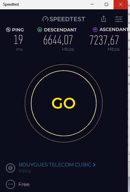

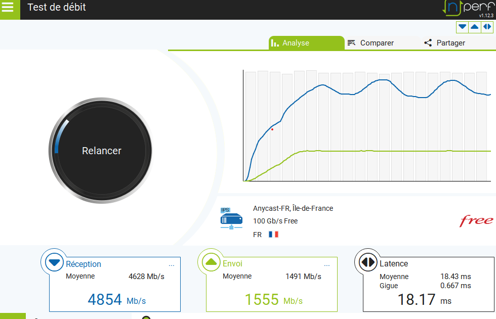

test refait a 5h du mat:
Capture d’écran 2025-03-15 045451.png (45.91 Kio)Vu 5765 fois
Capture d’écran 2025-03-15 045437.png (91 Kio)Vu 5765 fois
La latence reste élevée !
Ce que je ne comprends pas, c'est cette différence entre les tests.
D'un côté tu as des mesures quasiment normales avec Speedtest et de l'autre un upload à la rue avec Nperf.
