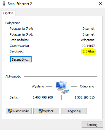

J'ai vu qu'il y a pas mal de post sur ce sujet mais pas vraiment de reponse. En effet j'ai la freebox pop depuis 1 an et j'etais toujours branché sur le port 1gb de la box serveur, le début était au alentours de 600-700 mb/s mais à baissé un peu et j'ai donc investi dans une carte reseau 2.5gb et un câble cat7 qui est relié directement à la box serveur. Le problème c'est que le débit ne dépasse pas 100mb/s , j'ai contacté free et ils ont conclu que la box a un soucis, il m'ont envoyé une nouvelle mais le problème reste inchangé. Et le service client me dit que a partir du moment où je suis a plus de 30mb/s il ne sont pas en faute et que c'est mon matos qui deconne...
J'ai ma carte reseau est bien configuré en full duplex 2.5gb, carte réseau neuve mis à jour et cable neuf cat7. Avez-vous des idée pour résoudre ce problème ? Merci d'avance.

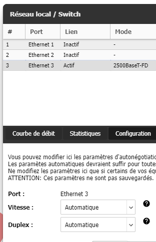

parametre de la freebox, mode avancé, Switch, tu devrais voir ton réseau local et le port ethernet 3 actif en 2500BaseT-FD, si ce n'est pas le cas clique sur configuration et regarde si la vitesse et le duplex sont bien en automatique.

config duplex.jpg (32.46 Kio)Vu 6353 fois
Bonsoir Rikeusse, oui j'ai vérifié et la box est bien configurée, voir PJ.

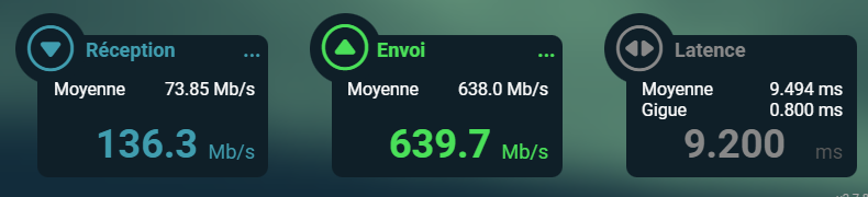

debit speedtest.PNG (25.35 Kio)Vu 6342 fois
tu as essayé sur des sites comme nperf.com ? tu as les mêmes résultats ?

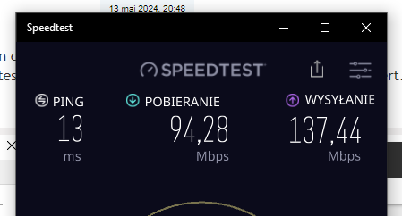

Voici en PJ les resultat NPERF.

NPERF RESULTAT 2.5gb.PNG (50.89 Kio)Vu 6290 fois
