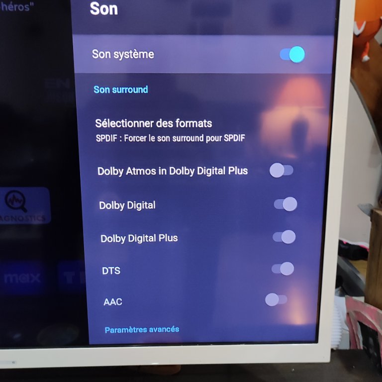

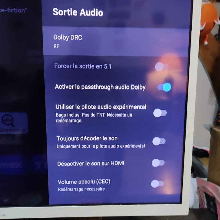

    Ça a fonctionné une seule fois, puis je n'ai jamais réussi a ravoir le son. Peut être que si je vous envoie les captures d'écran des réglages du son cela pourrait vous aider ??
  • Oui, des captures pourraient permettre de t'aider.
    Pas personnellement car mon player Pop est dans son carton... :oops:
  • Voici mes réglages en piece jointe. 😊

  • Si tu regardes la sortie du câble optique branché sur le player Pop avec une quelconque émission télé avec du son, tu vois bien un signal rouge ? (attention à regarder de biais, en direct tu vas te prendre le faisceau laser dans les yeux et c'est moyen)
    Si non, c'est que soit le câble est cassé, soit que le player n'envoie rien.
    Par ailleurs, as-tu testé le pilote expérimental ?

  • Merci @Pif
    Je n'avais pas osé tester ce mode puisque des bugs sont annoncés. Je vais voir ce que ça donne pendant quelques jours, mais pour le moment ça règle mon problème !
