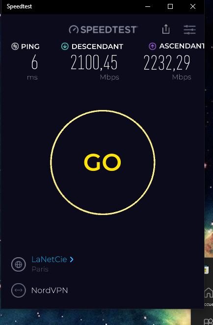

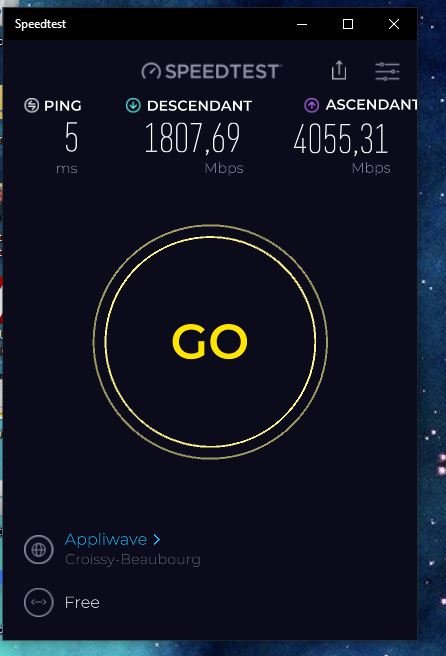

J'ai effectué un test aujourd'hui et j'ai 1.8gb et 4gb en ascendant. Avec la wifi, VPN, 2 enfants et une conjointe connectés, Je n'ai rien touché. Bizarre mais je prends quand même .A suivre
Freebox Ultra Edition Limitée 25 ans
Le ping est bon mais VPN, Wi-Fi et multiples connexions en même temps, un dimanche où beaucoup de trafic, sur un serveur quelque peu éloigné de ceux de Free...
Cela fait beaucoup de goulots d'étranglement possibles.
Refais le test à un moment où seule la machine sur laquelle il est effectué est connectée en filaire, sans VPN également et tu devrais avoir mieux que cela.
Oui, je sais que ce n'était pas les conditions idéales d'où la précision de mon utilisation de bande passante. Je referai les tests cette nuit en rentrant du boulot. Je partagerai. La le test, c'est a l'instant T
