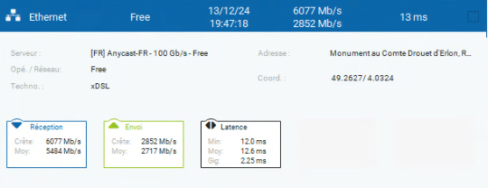

  • Apres vérification j'avais bel es bien fait des tests sur les serveurs Anycast 100Gb, il me donnais ce debit la :
    Anycast :

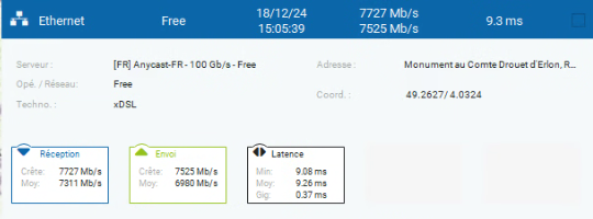

    Et celui ce Paris je n'ai pas fait de Speedtest dessus, mais je ne sais pourquoi, quand j'ai fait un spedtest tout a l'heure j'ai reusi a avoir mon debits normal :
    Capture d'écran 2024-12-18 163145.png (93.85 Kio)
    Vu 1378 fois
    Capture d'écran 2024-12-18 162914.png (104.28 Kio)
    Vu 1378 fois

  • Ton test d'aujourd'hui à 15h05 prouve que le débit est conforme à ce que tu es en droit d'attendre.
    Le point qui me titille, c'est cette mention de Techno : xDSL qui semble illogique...
  • Ah, ca a toujours été comme ca, même quand j'avais la POP c'etait marqué xDSL.
