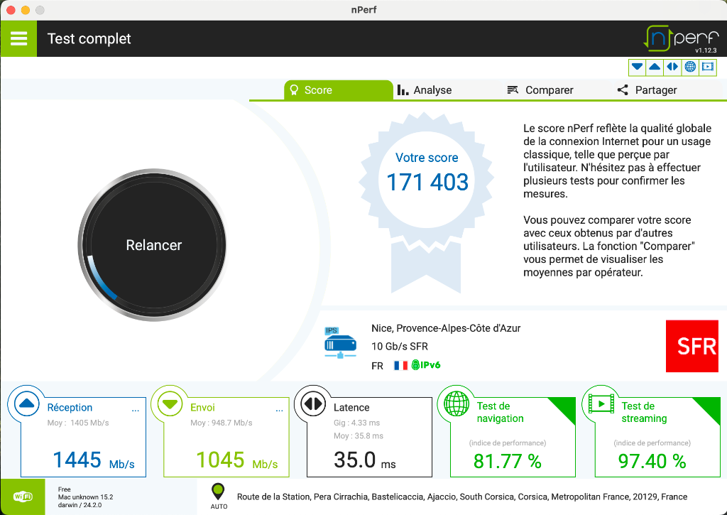

    J’ai un ping de 35ms.
    C’est élevé … en Fibre.
    Tu as 6ms je vois.
    Comment qu’on fait pour faire descendre ?! 😋 😋

  • J'ai suivi tes conseils sur le post concerné.
    Je te laisse juge des résultats.
    WIFI 6E. Macbook Pro M2 Pro.
    Je pense ... que je n'ai pas à me plaindre 😂.
    Mais le ping est élevé et reste à 35ms. Toujours.

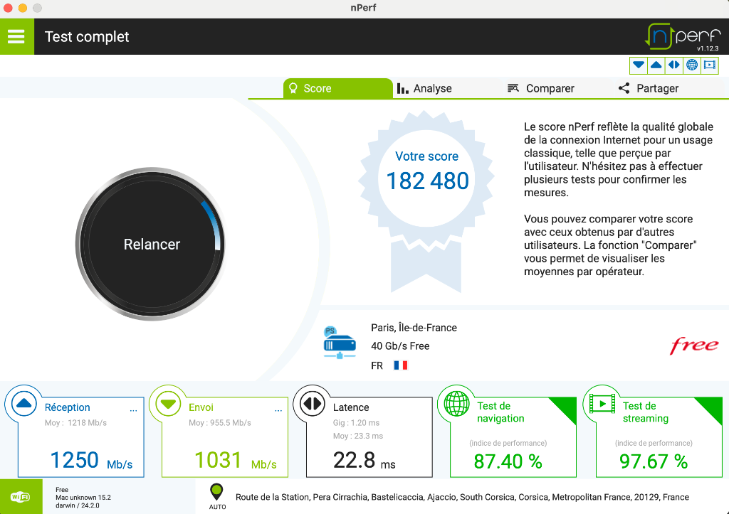

  • Effectivement, t'es un Champion :D
    C'est mieux même si j'aurais préféré un ping en dessous de 10.
    Par contre en débit, moins bien, étonnamment, sur serveur Free.
    Après j'suis en Corse... peut-être que ça joue.

  • Voilà qui commence sérieusement à montrer meilleure mine... :mrgreen:
    Ceci dit, un ping qui reste à plus de 20 ms n'est pas mirobolant.
    Je serais curieux de savoir ce que donnerait un test en filaire.

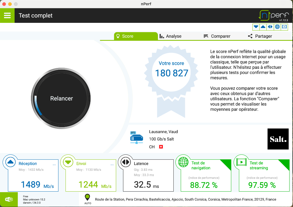

  • t'as vu en Suisse comme ça envoie d'la patate en débit?
    En Wifi quoi, incroyable !
    c'est nouveau pour moi de tels débits 😂

  • Bon, là je comprends beaucoup mieux l'intérêt de ne surtout pas l'acheter... :lol:
    Pour ton test sur un serveur suisse, on constate que le ping repart sérieusement à la hausse.
