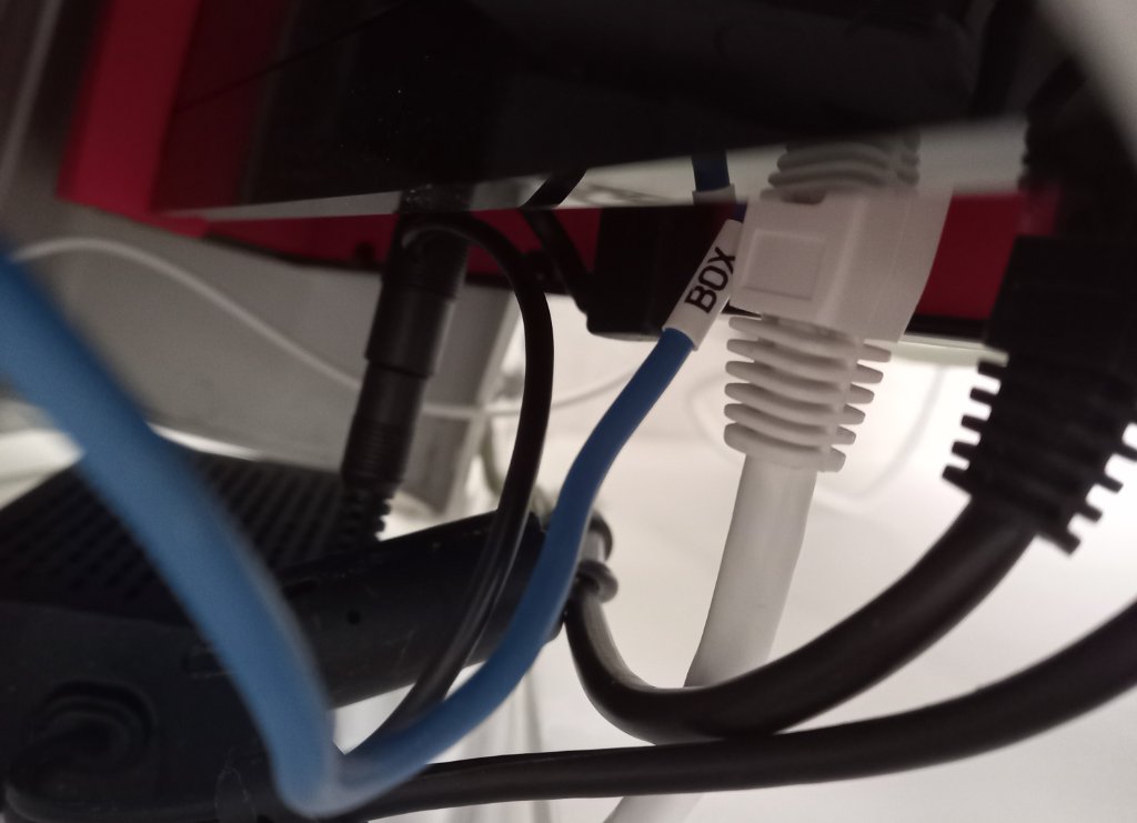

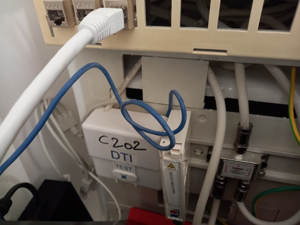

J'ai fais les branchements comme suit (voir photo ci-jointe) :
- Un fil bleu sortant du boitier DTI (avec une étiquette marquée "box" dessus) que j'ai branché sur un port éthernet de la box.
- Un câble éthernet (cat6) à moi qui va de la box à la prise éthernet murale de la chambre.
Il y a une pieuvre qui sort également du boitier DTI mais quand je la branche pas d'internet.

Désolé, je ne sais pas pour les autres, mais je n'ai rien compris aux branchements.
Mais une prise DTI c'est une prise test pour du réseau téléphonique cuivre (Donc ADSL).
Donc si tu as de la fibre ta box n'a rien a voir avec ce réseau et c'est pour cela que tu as la pagaille.

Je pensais que le boitier DTI aidait à gérer les prises éthernet murales, j'avais tout faux...
Malheureusement j'ai débranché le fil DTI de la box mais rien n'a changé, toujours un débit réduit....

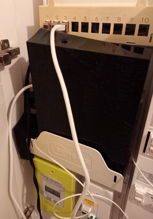

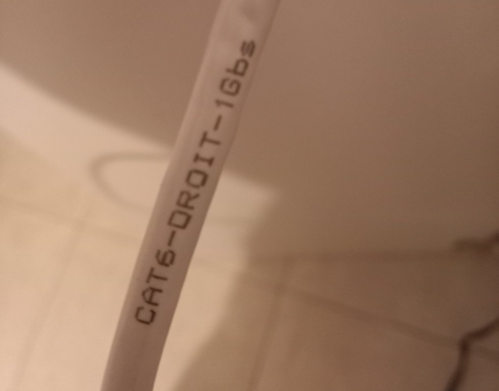

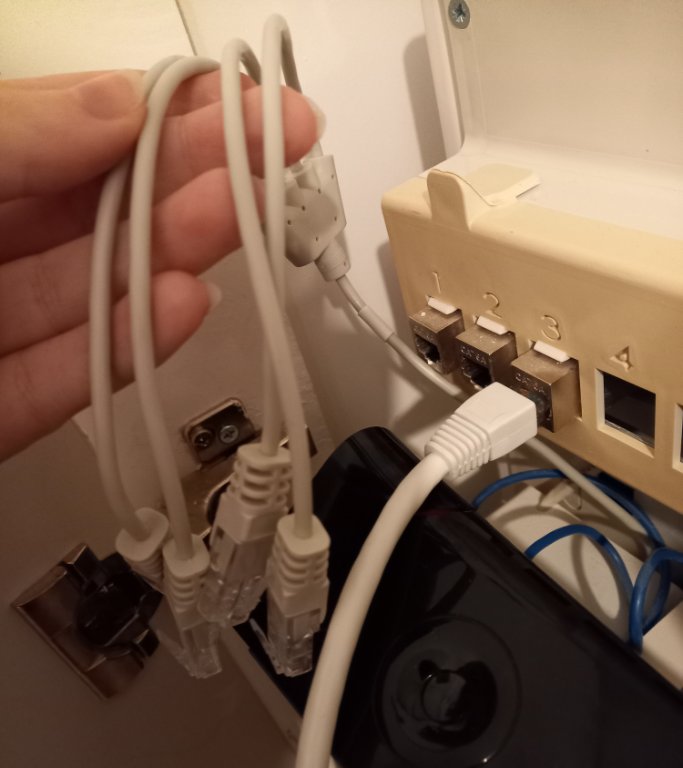

J'ai ajouté des photos :
- Une de la "pieuvre" (je crois que ça s’appelle comme ça ?) qui sort du boitier DTI
- Une de mon câble éthernet qui relie la box à la prise murale (écrit cat6 1GB)
- et une générale du placard électrique.
L'appart est tout neuf donc j'osais pas remettre en question la qualité de l'éthernet mural, mais peut-être que ça vient de là...
Si je comprends bien, le branchement en version la plus simple que tu as maintenant c'est:
Freebox --câble 1--> prise ethernet dans le DTI --câble 2--> prise murale ethernet --câble 3-->ordinateur
C'est bien ça ?
Et ce dont tu es sur c'est que le câble 1 c'est du 6
Il faut que tu saches ce que sont les câbles 2 et 3
Et question subsidiaire, quand tu vas dans FreeboxOS/Paramêtres (mode avancé)/Switch qu'est-ce qui est affiché dans la colonne "mode" de la connexion ?

Comme on m'a dit plus haut que le boitier DTI ne servait à rien pour la fibre, j'ai changé le branchement :
Freebox -> câble 1 -> prise murale éthernet -> câble 2 -> ordinateur
Les deux câbles sont cat 6.
Toujours un débit affaiblit sur l'ordi.
Dans la colonne mode de la connexion sur le switch FreeboxOS il est écrit "1000BaseT-FD"

Oui mais le cable qui relie les 2 prises murales ? Quel type téléphonique ou reseau (Et quel type) ?
Le câble utilisé dans les murs ? je dois avouer que je n'en sais rien, j'imagine qu'il faut que je demande au constructeur ? (appartement tout neuf)
Mais je pense faire ça, le problème ne peut venir que de là j'ai l'impression...

Ce que tu appelles le câble dans le "mur", c'est ce que j'appelle "câble 2" dans mon schéma...
Effectivement, comme le dit Jack47, c'est le seul dont on n'est pas sur de ce qu'il est. Ca pourrait aussi être son branchement sur les prises de chaque côté (mal branché, ça peut arriver).
En revanche, là où je me dis que ce n'est peut-être pas ça, c'est que tu as une synchro en 1000Mb/s full-duplex (selon ce que tu lis sur FreeboxOS).
Il y a d'autres tests que tu pourrais faire pour voir si ce n'est pas un problème de câble ou de connectique, c'est de tester sur les autres prises murales (les deux autres).
Et petite question: comment procèdes-tu pou le test ? Via l'appli ou un navigateur ? (le second fausse la mesure, dans le mauvais sens)
