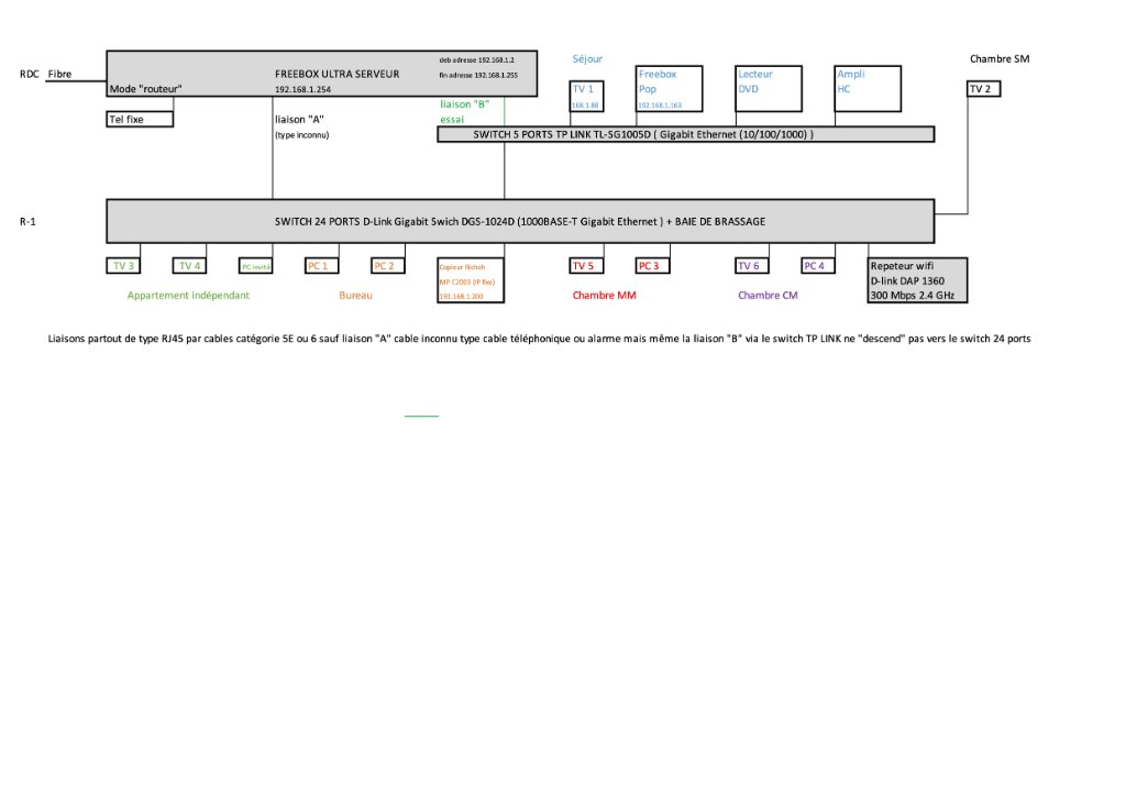

Voila, je suis de retour chez free depuis quelques jours et mon installation fibre vers freebox ultra c'est globalement bien passée, néanmoins, ce freebox serveur n'arrive pas à communiquer avec le reste de mon installation.
C'est une construction neuve sur 2 étages toute en béton. Compte tenu de la difficulté de connexion wifi à cause de ce procédé constructif, nous avons tiré des câbles réseau dans toutes les pièces (cat. 5E et 6) et réalisé un réseau domestique complet. Vous trouverez en PJ le synoptique simplifié détaillant par niveaux (RDC et R-1) et par pièces les connexions des périphériques raccordés.
La liaison "A" qui fonctionnait très bien avec mon ancienne box bouygues ne marche plus.
En branchant le Freebox serveur par câble vers cette liaison il n'y a aucune communication du switch de la box vers le switch 24 ports de l'installation (aucune led de clignote).
Si je branche en substitution le freebox serveur via la liaison "B" connexion cablée vers le Switch 5 ports du même étage, la communication est fonctionnelle (led clignotantes) et je "vois" tous les périphériques de cet étage sans toutefois avoir accès à l'étage du bas.

SYNOPTIQUE INSTALLATION.jpg (49.5 Kio)Vu 1593 fois

Bonjour et merci pour ton retour, je vais essayer de brancher le repeteur wifi du R-1 en sortie du switch de l'étage voir si du coup je récupère au moins le wifi en bas.

Tu pourrais tester de brancher ton switch 24 ports sur le switch 5 ports.
Si ça marche c'est que le souci se situe quelque part entre le port du serveur utilisé, le câble et le port de branchement du switch 24 (s'il est différent de celui utilisé lors du raccordement au switch 5 ports du test)
Voire plus simple: si tu branches un PC sur la liaison A, ça donne quoi ? Si rien, c'est probablement le câble ou du moins un de ses connecteurs (et plutôt celui utilisé pour le raccordement au serveur: en débranchant la Bbox et rebranchant la Freebox, une fausse manip' a pu se produire)

De chaque coté de la liaison "A", j'ai branché d'un coté la FBUltra et de l'autre, le repeteur WIFI , du coup j'ai bien du WIFI en bas, la liaison "A" est hors de cause . Apparament ce serait bien le switch 24 ports qui n'est pas compatible ?
Du coup je pense le remplacer pour un modèle plus récent avec SFP voir SFP+

Bonjour Steg06,
Vu le peu d'informations que tu sembles avoir sur le câble dit "A", je commencerais par faire un test du switch posé près de la box et branché avec un câble cat6 pour confirmer mon diagnostic.

Ton cable qui relie ta box au swtich est en cablage droit ou croisé ? sur quel port tu l'a branché ?
Car ton switch n'est pas auto sens donc tu peux essayer sur le port 24 car en principe quand on les met en cascade on branche l'arrivé sur le dernier port du switch.
