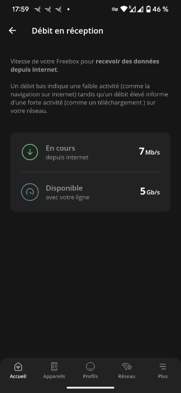

Je tape ~700Mbps/s en download (loin des 5Gbps annoncé sur ma connection) et idem en upload (par contre ça colle à ce qui est annoncé pour ma connection sur l'appli freebox).

Vu que je ne vois pas le rapport entre une capture d'un smartphone et une connexion filaire, je laisse la place à qui comprendra tous ces mots dont j'ignore le sens...
La capture d'écran, c'était pour montrer que ma ligne supporte 5Gbps
Oui, la ligne supporte 5 Gbp/s au total.
Mais tu ne pourras jamais en tirer plus de la moitié, à la seule et unique condition que ce soit par raccordement filaire sur le port 2,5 Gbp/s.
Valeur dont tu t'approcheras, mais que tu n'atteindras jamais...
Le Jusqu'à 5 Gbp/s est une mention purement commerciale : 2,5 + 1 + 1 + 0,5 = 5
