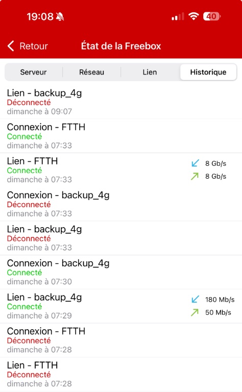

bonjour, je viens de recevoir mon backup internet. Connecté au port ethernet de ma freebox ultra et alimenté par une prise, je voudrais savoir pourquoi il apparait en mode Avion sur mafreebox os et déconnecté dans l'état de la freebox ?
Dans l'attente de vous lire

Bonjour, je l'ai également reçu mon backup internet hier, j'ai exactement le même état, je pense que le boitier sort du mode Avion quand la Freebox Ultra perd la connexion réseau, je n'ai pas encore essayé de débrancher ma fibre pour tester.
J’ai testé de débrancher la fibre et bien le résultat n’est pas concluant: perte de réseau, reste en mode avion, reste desactivé, et pas de passage en 4g en mode automatique.
backup internet reste toujours en mode avion lumière fixe en blanc même en coupent ma fibre
Idem
Si je débranche ma fibre (pas côté box mais l'arrivée PTO), tout fonctionne bien de mon côté, bascule automatique.
J'ai testé, dès que je débranche mon câble, ma box repasse en étape 3 et active le Backup Internet sous 1 minute. Après le boitier a du mal à se connecter à l'antenne 4G la plus proche de chez moi, peut être qu'elle est trop loin ou trop saturée...

OK testé c’a fonctionne apprêt 2 minutes environ
Pour un backup automatique, s’il faut 1 à 2 minutes pour qu’il se déclenche, tout travail en cours on même communication en cours est coupé. C’est pas très cool.
