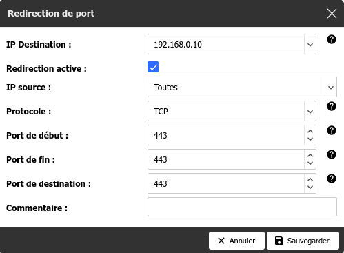

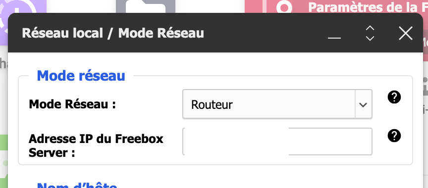

Une précision : est ce que ta freebox est bien en mode routeur ? Car si elle est en mode bridge elle n'est pas accessible de l'extérieur depuis une vieille mise à jour. J'ai d'ailleurs du revenir au mode routeur pour pouvoir gérer la freebox à distance.
Pour le paramétrage des ports je joins une copie pour un ordinateur gérant ma domotique.

Je pense qu'elle est mode routeur, je ne le saurait qu'une fois chez moi ce soir lorsque je me connecterai à os freebox (impossible pour le moment)

Je suis bien en mode routeur:
