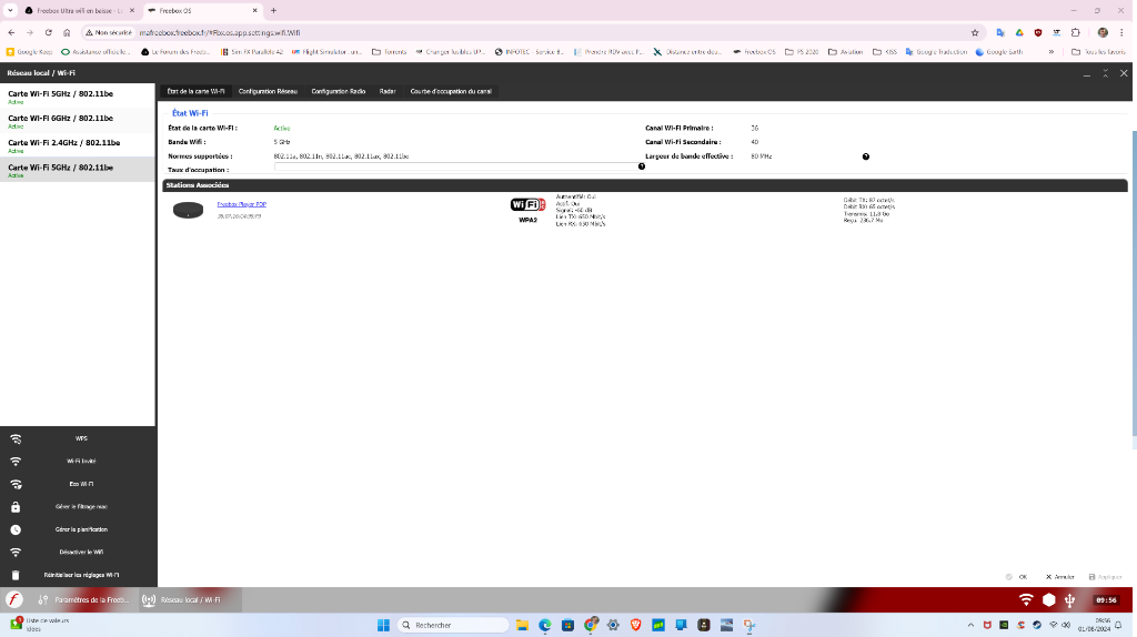

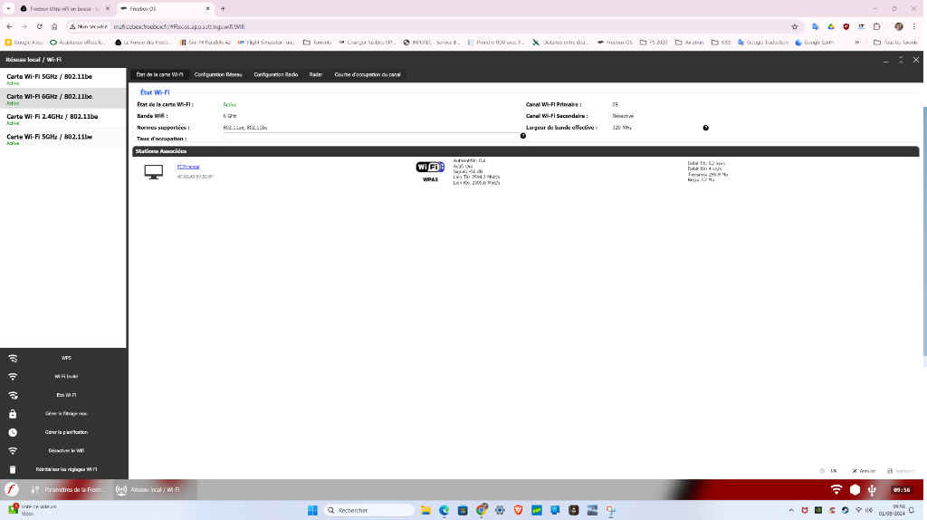

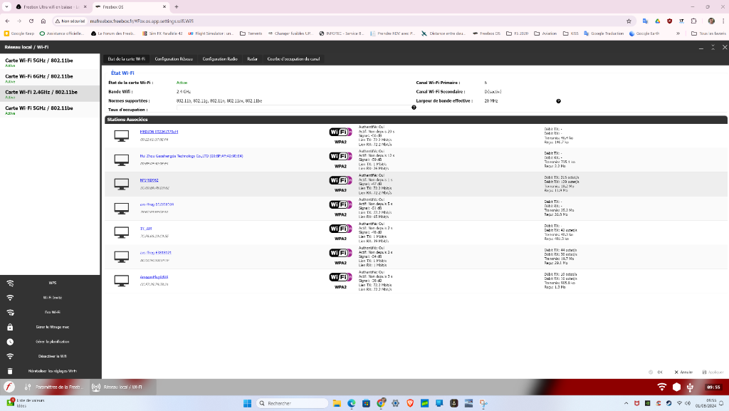

Bonjour, voici des captures d'écrans des états des cartes wifi !

Tout ça me semble ok.
Je ne suis pas un spécialiste du Wifi mais, à ta place je regarderais si je n'ai pas de conflits de voisinage avec un outil du type wifi analyser (ou au pire avec le radar de la Freebox) mais, sur la bande 6 GHz, cela semble peu probable.
PS Ton smartphone se connecte bien sur la bande 6GHz ?

Je me relis et je vois que tu avais annoncé Wifi 6 pas 6E donc pas de 6GHz.
La Freebox Ultra a deux émetteurs 5GHz dont :
+ un premier, sur les fréquences basses, qui est plus susceptible d'entrer en conflit avec les voisins et dont la largeur de bande est limitée.
+ un second, qui permet une plus grande largeur de bande mais qui doit respecter un protocole (DFS) de 10mn avant de pouvoir commencer à émettre.
Il faudrait refaire ton test de débit en t'assurant d'être connecté sur le second (peut-être en séparant le réseau associé).

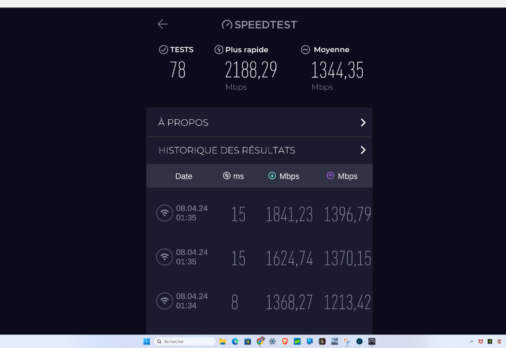

Bonjour à tous, manip effectué, mais rien à changer ! Même sur mon pc principal qui est au sous-sol et équipé d'une carte Gigabyte PCI Express + antenne externe, le débit a baissé, avant, j'obtenais plus de 2000 Mbps.
Bizarre.

Bon la capture n'est pas pertinente, mais voir les résultats du dessous cela n'arriver pas des descendre sous les 2000. Et la j'en suis en wifi 7 sur mon pc principal et la baisse concerne surtout le wifi 6E.

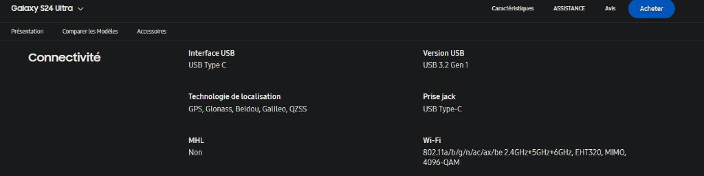

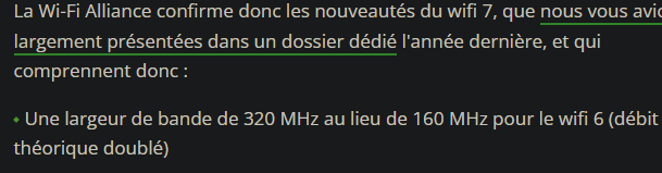

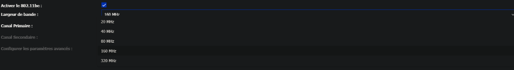

bonjour
Je vous joins un screenshot des largeurs de bande que j'ai dans les réglages Wi-Fi de la freebox ultra
Dans la liste figure bien la bande 320MHz, qui sauf erreur de ma part correspond au Wi-Fi be.
Je vous joins un second screenshot qui correspond aux spécifications, données par le site de Samsung qui correspondent aux spécifications du S24 Ultra.
Enfin un troisième screenshot qui ėtaie mon propos au sujet de la largeur de bandes.
Soit c'est la freebox qui ne gère pas correctement la norme be du wifi 7. Soit c'est le s24ultra.
Même problème avec un ordinateur portable équipé d'une carte Wi-Fi 7 Intel BE200.
Qui a la bonne configuration ?
