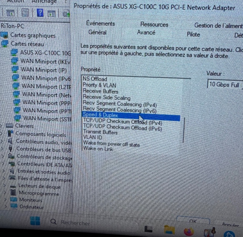

Pas de soucis Salah. Dans gestionnaires de périphériques,carte réseau ta carte réseau et propriété, avancé ,et cherche la ligne speed et duplex

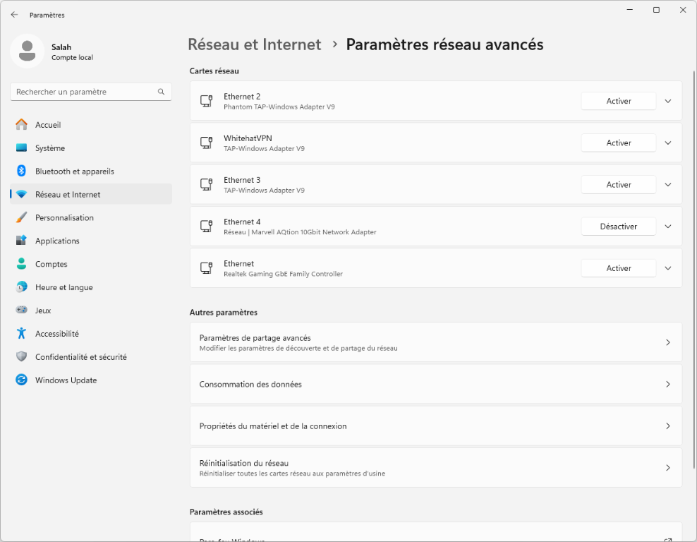

Bonjour LeRiton et merci pour ta réactivité et ton aide, en faisant cette manipulation, je n'ai plus internet, je suis bien sur ma nouvelle carte réseau.
Je me permets de vous envoyer des captures d'écran, j'ai forcément du dérégler un paramètre comme d'habitude en allant trop vite.

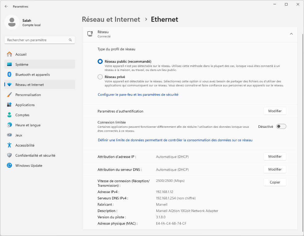

D'autres captures d'écran, merci pour votre aide.
Bien cordialement.

Regarde sur la ligne Vitesse de connexion de ta dernière capture.
Tu es en 2,5 Gbp/s sur ta carte réseau, ce qui suggère une connexion à un port 2,5 Gbp/s de l'Ultra.

Bonjour Fouzfouz. Dans gestionnaires de périphériques,carte réseau ta carte réseau et propriété, avancé ,et cherche la ligne speed et duplex . Il doit y être

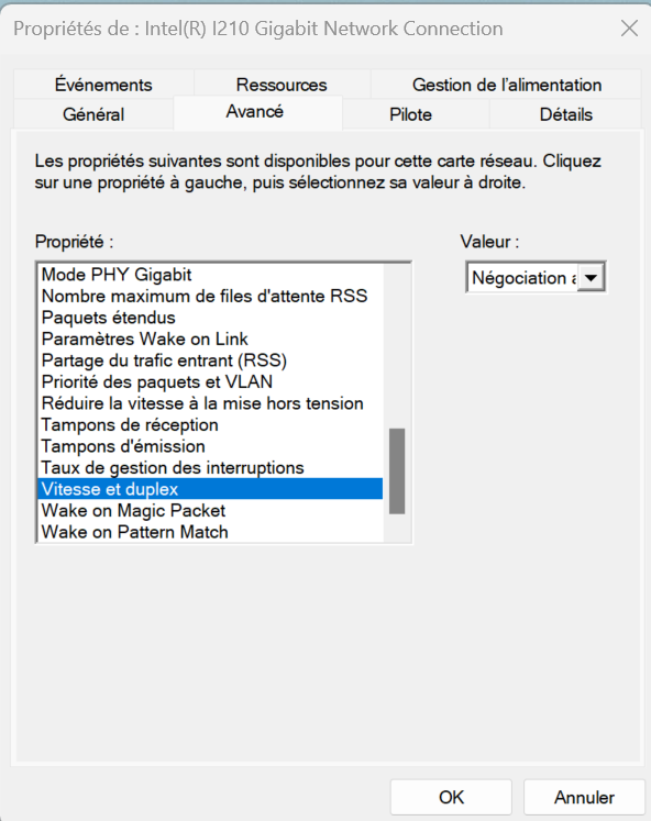

Bonjour fouzfouz67,
Pour ma part je n'ai qu'une carte gigabit mais par curiosité je suis aller voir si je trouvais ces critères. Hé bien non car je suis en francais et j'ai donc trouvé "Vitesse et duplex". Je joins une copie des critères de la carte.
J'espère que c'est ton cas.
