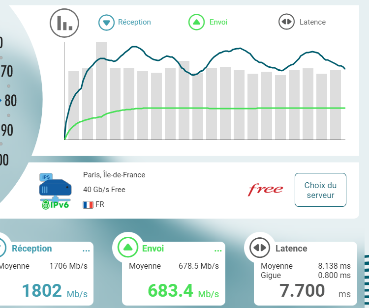

le même test sur un serveur IPv6 je monte plus haut en débit, mais ca oscille énormément et je suis loin du débit stable a 2300Mb/s que j'avais avant.

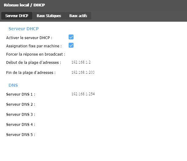

tu parles du DNS sur ma carte réseau ? ou sur l'interface de la freebox ?
sur la carte réseau le DNS est réglé en automatique en IPv4 et en IPv6
sur la freebox heu... j'ai trouvé dans le réseau local / DHCP le serveur DNS pointe sur l'adresse IP du serveur : soit 192.168.1.254 mais ca concerne le réseau local je ne suis pas sur de regarder au bon endroit.
concernant le parefeu, j'ai celui de windows installé sur le PC rien n'a l'air anormal.. et sur la freebox il y'a le firewall ipv6 qui est activé ainsi que le firewall sur les préfixes secondaires
Tes DNS et pare-feu sont donc hors de cause.

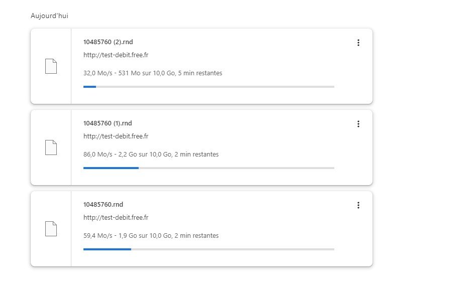

j'ai lancé plusieurs Dl sur le serveur test.debit.free voir la capture plus bas, je suis au total a 175Mo/s, donc ca correspond bien à ce qu'affiche les test sur Nperf.
