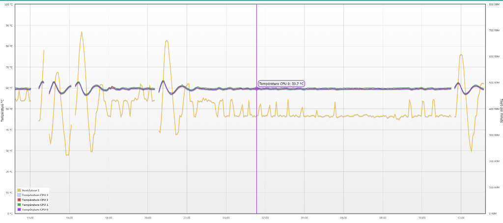

Bonjour, je viens vers vous par désespoir. Depuis que j'ai reçu la nouvelle freebox ultra, il n'y a pas un jour sans que celle-ci ne redémarre/crash toute seule. De plus le temps des coupures varient, de 10 minutes à plusieurs heures. J'ai regardé les températures sur la freebox, mais rien d'anormal (60°). Des fois il suffit même qu'un seul appareil se connecte sur la box pour la faire crash alors qu'après redémarrage on peut y connecter autant d'appareils sans que celle-ci ne crash. Je ne comprends pas, je vous fournis une capture d'écran des courbes de température de ma box si ça peut vous aider.
PS : Je tiens à préciser que je disposais avant d'une freebox delta et que je n'ai eu jamais de crash comme ça.
Merci d'avance

Je ne connais pas l'Ultra, mais la courbe du ventilo parait assez étrange. Sauf erreur de ma part, ça devrait être plus "plat".
Un petit coup de téléphone au SAV me semble être une bonne solution, il y a des chances que le serveur nécessite un remplacement.

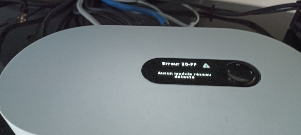

Pour info quand elle est planté avec écran noir appuie 2 fois sur la flèche du bas et attendre 3 à 5 min et sur l'écran le message d'erreur s'affiche pour ma part erreur 20-FF
Quand elle redémarre de elle même elle reste très longtemps sur l'étape 1 et on voit même le curseur se figer plusieurs fois

J'ai contacté le SAV lundi et le technicien m'a dit qu'il mettait mon box sur "écoute" afin de voir pourquoi elle plante . Il m'a dit qu'il me recontacterait d'ici 24/48h mais toujours aucune nouvelle . Lorsque le box a planté j'ai effectué la procédure pour afficher le code erreur et effectivement c'est bien le code erreur 20-FF : Aucun module réseau détecté .

Quand je vois tous les fils sur la photo, je me pose une question (probablement idiote, mais on ne sait jamais): elle est bien ventilée ta box ?

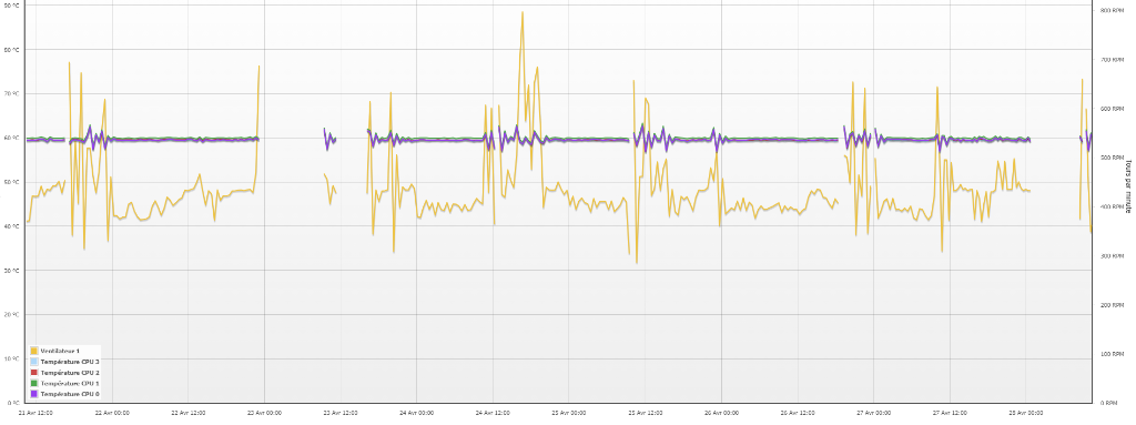

Les températures des cpu sont stable et restent aux alentours des 60 degrés. Je ne pense pas que le problème vient de là . La courbe jaune représente la vitesse du ventilateur qui s'affole lors du redémarrage de la box .
